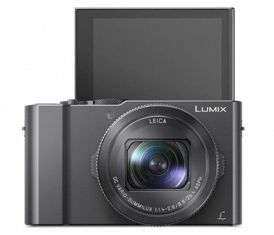

Displej je dotykový vyklápěcí až nahoru (pro selfíčka), třípalcový s jedním milionem pixelů. Rozsah závěrky je od 60 sec do 1/4000, po přepnutí na elektronickou až 1/16000 (5. obr. Fotomenu). Sériové focení lze až 10 oken za vteřinu. Video je až 4 K, od něho je odvozeno i 4K vysokorychlostní fotografování s možností skládání různých ostrostí . Zápis je na SD karty včetně vysokorychlostních SDXC, je zde wifina, nikoli ale vstup pro mikrofon. Baterka vydrží 260 obrázků, přístroj váží 310 g a měří 106 x 60 x 42 mm.

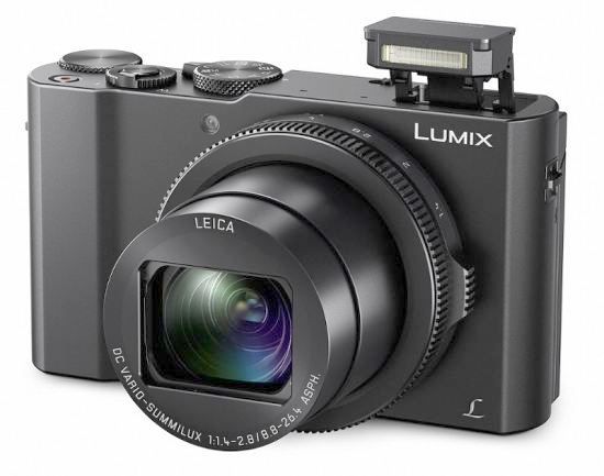

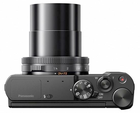

Přístroj se zapíná tlačítkem pod kruhovým voličem režimů. Jeho prohlídku začneme inteligentní automatikou, následuje (otáčíme proti směru hodinových ručiček) volba kreativních filtrů, scénické režimy a panorama. Dále tu je poloha pro uživatelské nastavení a video. Následuje PASM, tedy čtveřice voleb „pro znalé“, tedy programovatelná automatika, priorita času a clony a manuál.
Vedle něho je spoušť spojená s ovládáním zoomu, kousek dál spoušť pro video. Na kraji horní stěny je kruhový ovladač – roller, který může mít různé funkce.
Kolem objektivu jsou dva prstence, jeden v defaultním nastavení zoomuje s odstupňováním hodnot ohniska (vždy ekv.), od 24 přes 28 – 35 – 50 – 72 a pak jde do digitálního zoomu 90 – 135 – 144. V menu ho lze nastavit i na jiné funkce. Další prstenec je věnován cloně, to už je skoro vzácnost vidět klasickou clonovou řadu.
Na zadní stěně máme shora tlačítko Fn1, defaultně je tam 4K fotografování. Na to pozor, protože vinou malých rozměrů se snadno stane, že si tam 4K foto zapneme a pak se divíme, co ten foťák provádí (vždy série). Fn2 je něco podobného, je to unikátní funkce Panasonicu Dodatečné zaostření, kdy snímek pořídí sérii s různou rovinou ostrosti, a při tom aktivně ostří (na rozdíl od jiných systému) a pak nabízí buď vybrat si, anebo složit fotky do jedné proostřené fotografie: pak Fn2 spolupracuje s Fn 1, přičemž Fn1 dá povel ke sloučení fotek do jedné. Toto je fotka čurbesu na mém stole jednorázově zaostřená při F1.4:
Proostřená je zde, sice jen osmimegová, ale ostrá všude:

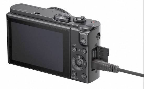

Vedle Fn2 je tlačítko pro přehrávání, pod tím je čtyřcestný volič s možností korekce expozice nahoru, WB vpravo, makro vlevo a série / samospoušť dolů. Funkce jsou alokované trvale, nelze je změnit. Pod tím je vlevo Fn3 se vstupem do Q-menu, to je nabídka nejrozšířenějších funkcí (citlivost, komprese fotky, režim ostření apod.). Vpravo dole je tlačítko DISP pro režim displeje. Fn tlačítka jsou fyzicky tři, čtyři další jsou virtuální, na displeji. Přes displej lze zoomovat, lze tu nastavit Focus Peaking = zvýraznění hran objektů v rovině ostrosti a pod.

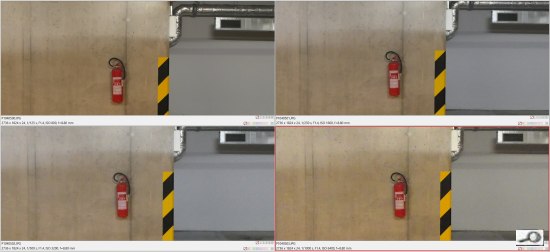

Ta světelnost F1.4 se využívá na větších formátech k minimalizaci hloubky ostrosti. Háček je v tom, že fyzicky mám objektiv 8.8 mm ohnisko a tam s nějakým čarováním v tomto směru nelze počítat. Crop faktor je skoro 3 x, takže hloubka ostrosti zde na F1.4 je jako na plnoformátu o 3 stupně výš, tedy na cloně F4.0 objektivu s ohniskem 24 mm a to opravdu není nic efektního. Zde je ukázka ostrosti na 1.4!
Při cloně F4.0 je ostrost takřka v plném rozsahu prostoru:
