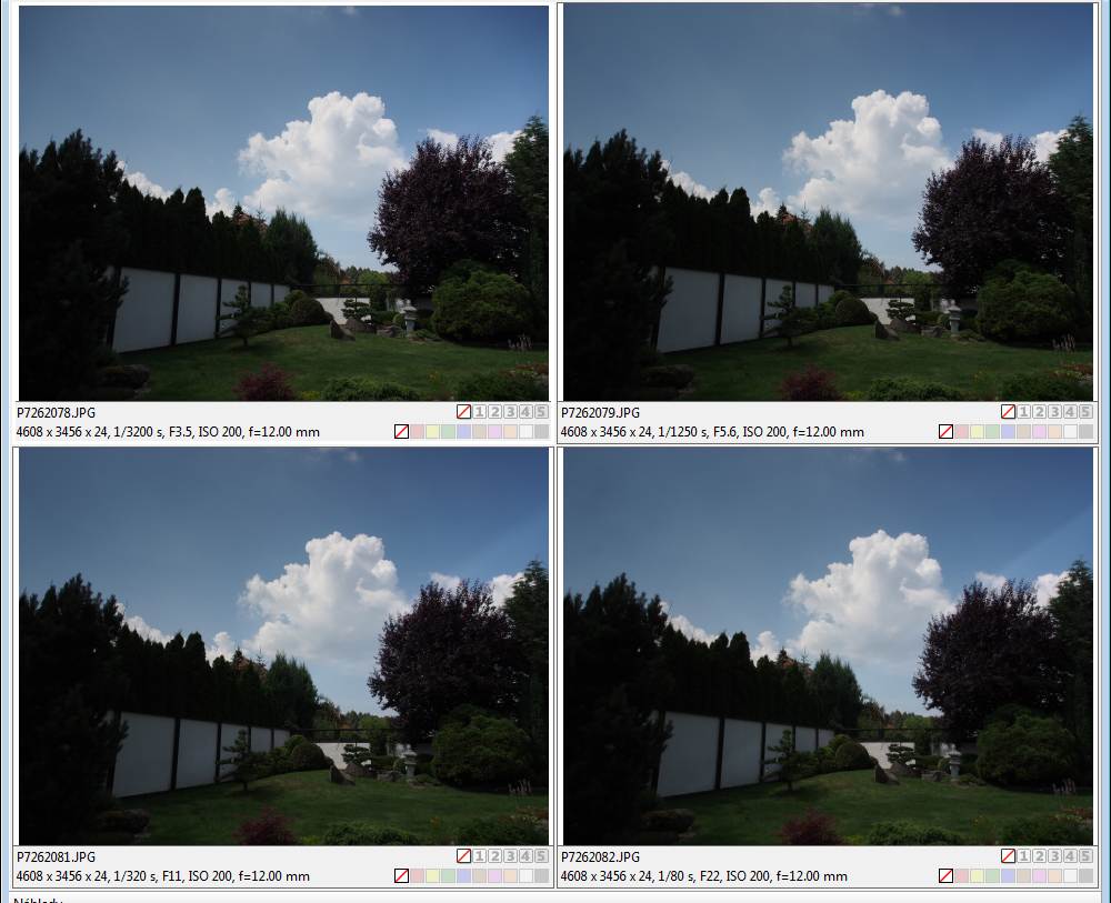

Nezbylo než připomínky pana J.D. prověřit. Nejdříve jsem zkoušel opět onen filtr B+W na objektivu Zuiko 12-50 na přístroji Olympus E-P5. Rozdíly byly minimální, na ukázce jsou clony 3.5 / 5.6 / 11 / 22. Subjektivně mi připadá, že obloha je nejtmavší při cloně F5.6. Spodek je tmavý, nastavil jsem nulovou korekci a celkové potemnění vyvolal onen bílý mrak. Jakmile jsem korigoval do plusu, efekt přechodového filtru zmizel. I to je známka toho, že účinek přechodu je minimální – kdyby byl výrazný, spodek by měl naopak sklon k přeexpozici, protože tmavá část filtru by automatiku přinutila prodloužit dobu osvitu.

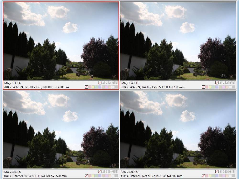

Následuje série s použitím Tiffen ND0,6, objektiv Tamron 17-50/2.8 a fotoaparát Canon 7D:

Pan J.D. má jistě pravdu, že hraje roli i fyzická vzdálenost od optického středu soustavy. Každopádně děkuji za připomínku a tím i za námět na experiment a nepřímo i za připomenutí, že ano, filtry Lee mají smysl… jenomže je to taková velká věc, se kterou se obtížněji manipuluje.
Obecný závěr, myslím, není. Vždy jde o složitou soustavu optika – čip – procesor navíc plus algoritmy zprocesování a roli hraje množství faktorů. Mimo jiné – a to jsme zde neřešili – druh přechodového filtru, zda jde o filtr s náhlým přechodem nebo pozvolným. Nicméně, naše experimenty jednoznačně vedou k závěru, že je dobré si vyzkoušet chování přechodového filtru na vámi používaných objektivech a na vašem fotoaparátu. Ostatně, vždy je dobré si věc vyzkoušet a nespoléhat se na teorii, třebaže by vypadala slibně a logicky.
