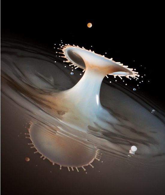

Soutěžní fotka Bedřicha Helana (na proklik)

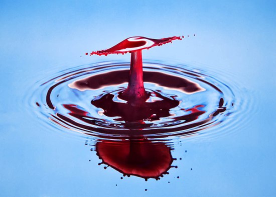

Vodní kapka dopadne na hladinu a dynamické děje v kapalině vyvolají tenký sloupec vody, který se začne zvedat z hladiny vzhůru. Tento děj všichni dobře známe. Dopad kapky na vodní hladinu je zajímavý, ale dá se udělat ještě mnohem zajímavější, pokud se vztyčující vodní sloupec srazí s další dopadající kapkou. Vznikne pak tvar jakéhosi “paraplíčka”, tzv. “vodní kolize”. Pak vznikají teprve zajímavé dynamické vodní útvary. Takovéto fotografie vodních kapek mám na svých webových stránkách zde:

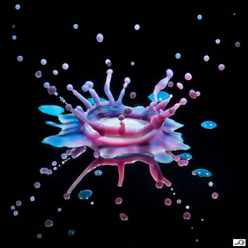

Tímto postupem tedy vznikla i ta fotografie, kterou jsem zaslal do vaší soutěže, jen s tím rozdílem, že kapka nedopadla na vodní hladinu, ale na lesklý plech ze staré fotoleštičky, kde je navíc využit odraz obrazu vzniklého rozprsku kapky.
Použití mléka je z toho důvodu, že mnohem lépe odráží dopadlé světlo, než čirá kapalina. Také se velmi dobře dá obarvit potravinářským barvivem. No a hlavní fígl je v tom, že musí být na plechu již malá loužička kapaliny, do které dopadne kapka. Jen takhle dojde ke vzniku tvaru podobného královské koruně s rozstříknutím drobných kapiček vzhůru. Když kapka dopadne na suchý plech, tak se kapičky rozstříknou jen vodorovně do stran a nevznikne takový prostorový efekt. Navíc je možné použít jinou barvu na loužičku na plechu a jinou na dopadající kapku. Tyto barvy se pak smísí a vytvoří zajímavé barevné kreace.
