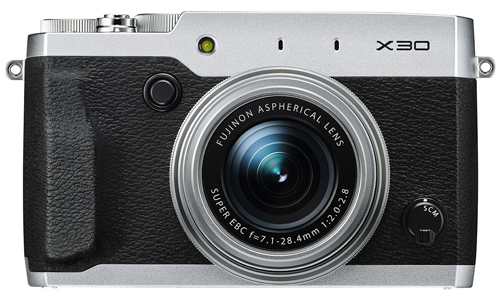

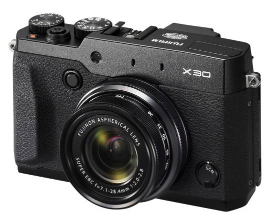

Mnohé dobré zůstalo při starém, především příjemný a přitom naveskrz funkční retrostyl, připomínající klasické kinofilmové přístroje. Nezměnil se 12 Mpx 2 / 3 palcový snímač typu X-Trans CMOS II, speciální konstrukce zaměřená na vysoký dynamický rozsah. Čip má originálně řešenou masku: červené, zelené a modré filtry nejsou sestavené do čtverců po čtyřech (2 zelené a po jednom červený a modrý), jak to má klasická Bayerova maska, ale jsou řazeny do bloků 6 x 6, takže zelené v nich vytvářejí bloky 2×2 a červený a modrý jsou křížem se zeleným uprostřed. Výrobce ho zařazuje do svých špičkových modelů už několik let, jde tedy o osvědčený prvek. Čip je hybridní, znamená to, že v něm jsou fotodiody podporující autofokus. Objektiv je pevně zabudovaný zoom s ekv. 28 – 112 a světelností F2.0-2.8. Zoom se ovládá ručně, což je na kompaktu málo kdy vídané řešení. Prstenec na manuální zoomování zároveň slouží k vypínání a zapínání přístroje. V objektivu je zabudována mechanická závěrka, nad 1/1000 se přepíná na elektronickou a pak na displeji svítí kontrolka. Ostří od 10 cm, v supermakru od 1 cm. Rozsah světelnosti by neměl uniknout pozornosti – je skutečně úctyhodný a světelnost F2.8 na delším konci zoomu umožní i příjemně rozostřené pozadí při portrétních fotkách. Kolem objektivu je umístěn ovládací prstenec, v podstatě má funkci rolleru, to je významná inovace v ovladatelnosti. Programovatelných tlačítek je šest. Velmi vítám výklopný třípalcový displej a elektronický hledáček (2,4 milionů bodů OLED) se stoprocentním vykrytím. Ale tady zanadávám: výklopný displej není dotykový. Zase jeden výrobce, který pokládá za užitečné schovat si do rukávu něco, co se osvědčilo, co je užitečné, dokonce dnes velmi běžné – a nedá to zákazníkovi. Neslouží to vůbec ničemu, jen to snižuje hodnotu přístroje.
Velmi příjemný je RealTime elektronický hledáček s vysokým rozlišením 2,4 mega, který nahradil průhledový hledáček. Je to největší a nejrychlejší hledáček s nejvyšším rozlišením ve své třídě. Přístroj má vstup pro externí mikrofon a wifinu. Velmi se prodloužila kapacita aku, baterka NP-95 lithium-ion vydrží podle CIPA 470 záběrů. Zapsuje na karty rodiny SD včetně nejnovějších vysokorychlostních a vysokokapacitních. Je o něco větší a těžší než předchůdce, už kvůli výklopnému displeji 119 x 72 x 60 mm a 423 g. Vzhledově připomíná kinofilmové přístroje typu Leica. Je nenápadný, svižný, velmi dobře ovladatelný. Rozsah zoomu pokrývá tu oblast, která kompaktům sedí nejlépe – krátké a střední ohnisko. Sáhne po něm ctitel dobrého mechanického provedení – hořčíková slitina je opravdu cítit, není to žádný plecháč. Díky nastavitelnosti ovládacích prvků ho můžete přizpůsobit k obrazu svému. Je to aparát pro fajnšmekra, na nenáročné cvakání je ho škoda.

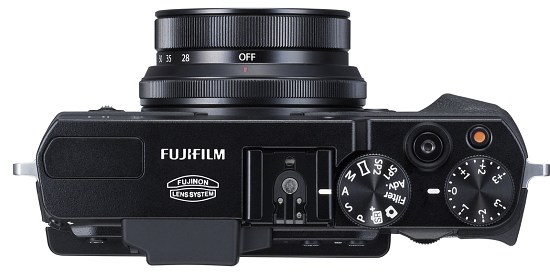

Přístroj se zapíná otočením zoomovacího kroužku. Na horní stěně je spoušť se závitem pro drátovou spoušť, dále je tu výrazný kotouč na kompenzaci expozice, vedle něho je spoušť pro video (HD 1920) a kruhový volič režimů. Ten nabízí klasické volby PASM (program, priorita clony / času a plně manuální nastavení axpozice), dále panorama (od 120 do 360 stupňů) a dvě polohy pro scénické režimy: dvě proto, aby si člověk mohl předvolit tu, kterou pokládá za nejčastější, dejme tomu krajinu a portrét.bDalší položka je Adv (advanced, pokročilé), zde je režim pro rozostření pozadí portrétu, režim pro temné scény a dojexpozici. Následuje poloha pro filtry (starý fotoaparát, zvýrazněné a potlačné barvy atd.) a dva automatické, normální a s pluskem je pokročiý s analýzou scény. Na horní stěně jsou ještě aktivní sáňky pro externí blesk. Na přední stěně se přepíná ostření z manuálu na singl a sériové focení. Asi už zde bych se měl zmínit o hledáčku.

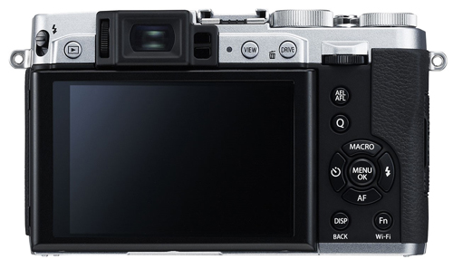

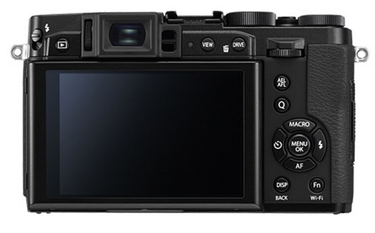

Zadní stěna je hodně přebudovaná. Vlevo od LCD už nezbylo žádné místo. Vlevo nahoře je aktivace blesku a tlačítko pro přehrávání, vpravo od hledáčku je nastavení elektronický hledáček / displej, buď jedno nebo druhé anebo automatické přepínání pomocí očního senzoru. Tlačítko Drive ovládá volbu jednotlivé záběry / série a dále pak různé bracketingy – expoziční, ale i vyvážení bílé apod. Následuje roller, velmi dobře umístěný. Pod rollerem nalezneme tlačítko pro blokaci ostření a expozice a Q – quick menu, rychlé menu s důležitými volbami. Čtyřcestný volič je s obvyklými předdefinovatelnými funkcemi AF / blesk / samospoušť a makro. Zcela dole je tlačítko Disp pro režim displeje a vpravo je Fn tlačítko, volitelné, defaultně je na něm wifina. Menu je celkem skromné. Má dva oddíly a je individuální pro různé režimy. Samozřejmě pro – například – program a priorita clony – je to stejné, mění se to jen když nastavíme prohlížení obrázků a pak se zobrazí příslušné sestavy menu. Jsou zde vždy dva oddíly, nastavení pro zvolený režim, čtyři obrazovky, a čtyři obrazovky pro setup. kdybyste potřebovali formátovat kartu, je to na konci čtvrté obrazovky oddílu setup, bezu ohledu na to, ve kterém režimu jste.
