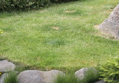

Objektiv skvěle padne do ruky. Zoomování je příjemně tuhé, v podstatě plynulé. Ani s ostřením nejsou potíže. Příjemným překvapením je kresba. U širokorozsahových zoomů bývá problém s rohy, zde je kresba podivuhodně vyrovnaná:
Nahoře ukázka rohu, dole středu. Volil jsem trávu,protože hodně krotitelů pixelů se na rozmydlenost trávy zaměřuje:

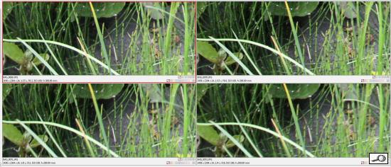

Kreslí velmi dobře od plné světelnosti, začne vadnout na F11 a dál už je to horší, což ovšem je zcela standardní. Tato ukázka je při ohnisku 16 mm:

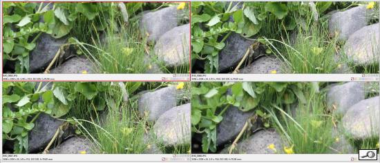

Při ohnisku 70 mm je plná světelnost slabá, vrchol je u clony 8.0 a pak to jde dolů:
Podobná situace je při delších ohniscích, zde je ukázka 300 mm:
Je tedy žádoucí se pokud možno držet kolem F8.0 a raději přizvednout ISO, než nastavovat plnou světelnost, pokud to světelné podmínky umožňují.

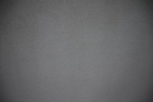

Vinětace je při ohnisku 16 a cloně F3.5 markantní a projevuje se i při vyšším zaclonění.
Delší ohniska jsou na tom lépe, na 300 mm je vinětace zanedbatelná. Ukázka je na ohnisku 100 mm:

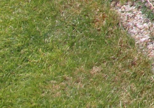

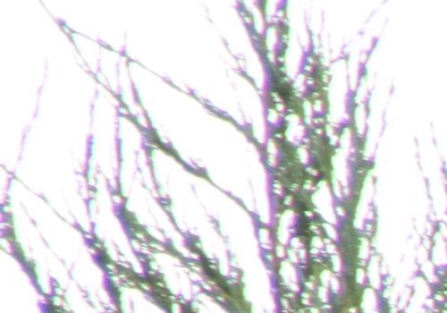

Barevná vada je v rozumné m íře. Naše ukázka je výřez z rohu přeexponované fotky při ohnisku 300 mm, zde byla zjištěna největší:

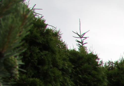

Při ohnisku 16 mm je zcela nepatrná, opět 100% zobrazení z rohu, tady není o čem mluvit – připomenu, že jde o obrovské zvětšení:
