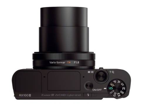

Zapíná se tlačítkem na horní stěně. Spoušť je zapuštěná, takže nad povrch horní stěny vyčnívá jen nepatrně. Snadno se nahmatá a je s ní spojena páčka pro obsluhu zoomu. Zapuštěný je i kruhový volič režimů. Ty jsou PASM (program, priorita clony / času, plný manuál), automat a inteligentní automat s volbou režimu snímání, scénické režimy, panorama, video a MR volba, znamená to memory, tedy paměť – má to tři polohy pro uživatelské nastavení.

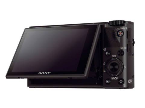

Na zadní stěně je tlačítko pro spoušť videa, pak je Fn tlačítko. Čtyřcestný volič má standardně určené volby nahoře režim displeje, vpravo blesk, dole korekce expozice a vlevo režim pohonu (jednotlivé obrázky, série a samospoušť).

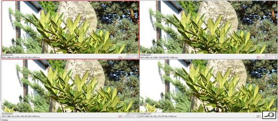

Kresba je vyrovnaná v celém rozsahu clon:

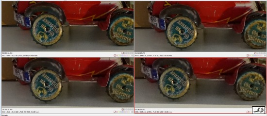

Vysoké ISO je velmi dobře ošetřené. Jeho redukci šumu lze regulovat, což tentokrát znamená: normální (=výchozí), nízká a vypnuto. Už tu není vysoká redukce, která vedla k vymydleným fotkám. Ve standardním nastavení lze bez problémů jít na 3200 ISO, což při světelnosti F1.8 znamená, že můžeme fotit prakticky kdekoli.
