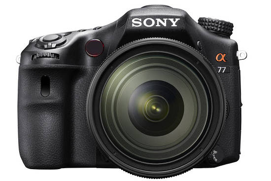

V roce 2010 Sony překvapil doslova revolučním řešením fotoaparátu vyšší třídy, určeného k vážné fotografické práci. Princip se točí kolem polopropustného zrcátka,které slouží zaostřovacímu systém na principu fázového posunu. Zaostřovací modul je nahoře, v místech kde má zrcadlovka matnici. Obraz sledujeme na malém displeji s vysokým rozlišením, takže funkčně se přístroj chová jako zrcadlovka. Alfa 77 je zatím nejnáročnější z dosud vyrobených modelů.
snímač s rozlišením 24 milionů bodů, vytváří snímky 6 x 4 tisíce bodů. Snímač je stabilizovaný. Naprosto skvělý je hledáček TrueFinder, což je OLED displej s rozlišením 2,4 megapixelů. Obraz je jasný, neškube, je velký, dá se na něm zaostřovat i ručně – po matnici a hranolu se nám nezasteskne. Už loni jsem hledáček vychvaloval, na tom nemíním ustoupit ani o milimetr. Už proto, že jsem už dávno tvrdil, že zrcadlovka je druhohorní pozůstatek, který nemá v elektronické éře opodstatnění. Obraz je nejen větší, my navíc máme plnou kontrolu nad všemi funkcemi, ovládáme funkční menu i velké menu a samozřejmě vidíme náhled právě pořízeného obrázku.
Snímač je tedy APS-C “Exmor” HD CMOS 23,5 x 15,6 mm veliký a má Bayerovu masku (RGB filtry). Obrázky jsou v poměru 3:2, lze řezat na 16:9. Snímky jsou v JPEG ve třech stupních komprese, v RAW anebo RAW+JPEG. Objektivy jsou výměnné, bajonet Sony-A, ovšem hodí se i objektivy Minolta. Ostří se na 19 bodů, je zde rozpoznávání tváří, úsměvu a sledování objektu. Ostření může být jednorázové anebo průběžné (AF-C). Ke znamenitostem patří GPS, která poskytuje data k zápisu do EXIF snímků. Závěrka má rozsah od 30 sec do 1/8000, synchronizace s bleskem 1/250 sec. Displej je třípalcový, velmi vtipně řešený: je výklopný a přetáčecí, avšak při přetáčení se nevyklání ven od optické osy. Zapisuje na karty rodiny SDS, z pietních důvodů i MemoryStick Pro Duo. Akumulátor NP-FM500H by měl podle CIPA vydržet cca 500 snímků. Rozměry jsou 143 x 104 x 81 mm, s baterkou váží 732 g.

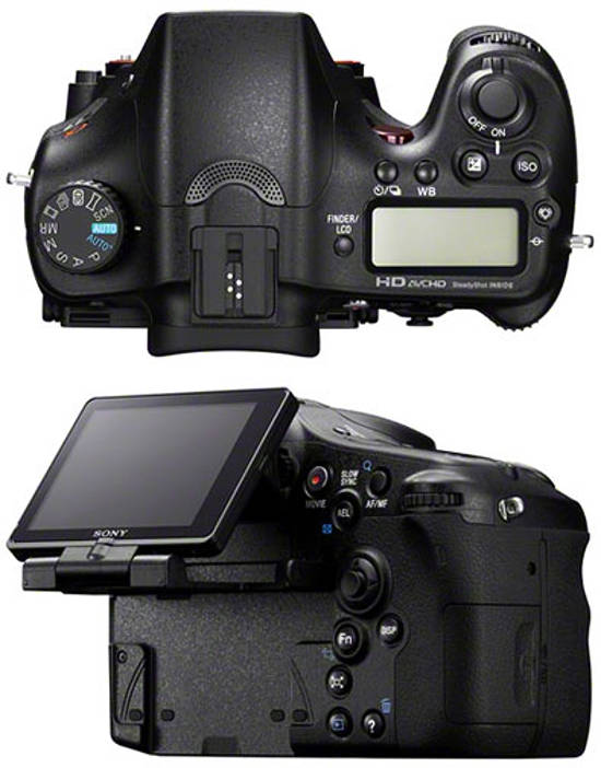

Přístroj má na sobě knoflíků víc než harmonika Kebrdle a navíc, mnohé jsou volitelné, takže si každý může vyrobit „své Sony“. To je samozřejmě klad. Mohu mít námitku, že tlačítko pro kompenzaci expozice je míň v dosahu než tlačítko ISO, ale třeba je to můj osobní problém. Jisté je, že milovníci knoflíkového ovládání si tu užijí.
Přístroj se zapíná hned u spouště, pod ní je první roller, druhý je pro palec pod horní hranou vzadu – v menu lze rozsáhle definovat, co ty rollery mají dělat. Přirozeně že jimi lze nastavovat hodnoty clony respektive času, kompenzaci expozice, ISO, WB a další. Na horní stěně vpravo od hledáčku je kolem stavového displeje naseto tlačítek jak housátek kolem rybníku. ISO a kompenzace jsou hned u spouště, trochu stranou je nastavení bílé a nastavené režimu – jednotlivé záběry – série – samospoušť – dálkové ovládání, vlevo pak je přepínač hledáček / LCD a vpravo od něho je tlačítko pro osvětlení stavového displeje. Kdybych byl pan Sony, nařídil bych přehození tlačítek ISO a kompenzace, aby kompenzace byla blíž kraji a snadněji se nahmatala.
Bohatě vybavený je kruhový volič. Samozřejmě nabízí PASM, obvyklou čtveřici program / priorita clony-času a plný manuál, dále je tu MR, tedy uživatelské nastavení, kdy je možno volit ze tří sad různých nastavení, následuje video, vysokorychlostní snímání 12 oken / sec, 3D panorama, normální plynulé panorama, scény, automat a automat s pluskem. Rozdíl mezi těmito dvěma „auto“ režimy je v tom, že na rozdíl od obyčejného automatu umí plusko rozeznávat scény – při namáčknutí spoušti vás na zlomek vteřiny informuje o tom, jakou scénu zvolil.

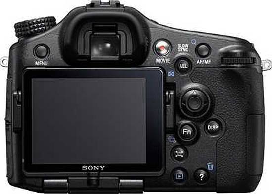

Na zadní stěně nás čeká další deputace tlačítek. Tlačítko pro menu je vystrčené doleva, vpravo od displeje najdeme spoušť pro video, závěr expozice, přepínání automatického a ručního osatření, joystick, pod ním tlačítko pro funkční menu a displej. Pak ještě tlačítko pro zvětšování přehrávaného obrázku, pro přehrávání obrázků a pro nápovědu.
Menu jsou zde dvě, jedno velké přes dedikované tlačítko, ale častěji budeme používat Fn menu, funkční menu, které zpřístupní ikonky pro funkce zobrazené v hledáčku, případně na LCD displeji. Levý okraj je věnován režimu snímání (jednotlivé obrázky atd., tedy duplikace toho, co je přístupné z tlačítka) a různých druhů autofokusu. Zajímavější je pravá část, zde jsou též funkce ovladatelné tlačítky, ale pak tu jsou dvě ikonky, které si zaslouží zvláštní pozornost.

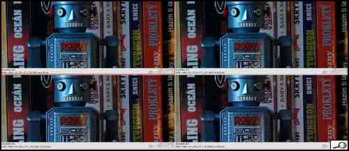

Vyčítají mu, že špatně kreslí. Uvádím tu ukázky, další sadu ukázek jsme už zveřejnil v článku o + + , je co zkoumat. Ubývá mu do krajů ostrost – jako KAŽDÉMU objektivu.
Porovnával jsem různé objektivy. Je to těžké, protože se liší rozlišení čipů. Na tomto srovnání vychází nejlépe Canon 17-40, ovšem při cloně F4.0 a to hraje velkou roli, a stojí 17 tisíc. Jde o středové partie čárové tabulky. Kresba při krajích klesla všem zkoumaným objektivům, Sony si vedl relativně dobře při záznamu svislých linií.

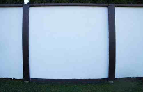

Má ovšem podivuhodně velké soudkové zkreslení, řekl bych dokonce že kloboukové, v literatuře neznámé – protože prohnutí se v krajích zmírňuje jako krempa klobouku:
Zde věru není čím se chlubit. Nicméně v menu v oddíle Nastavení položce 5 najdeme položku Kompenzace objektivu: Zkreslení a ta je implicitně vypnuta. Když ji zapneme, mělo by se zkreslení zmírnit – v recenzi na Dpreview jim to funguje náramně, já zlepšení neviděl. Je kupodivu, že korekce takového objektivu není nastavena ve firmware napevno.
