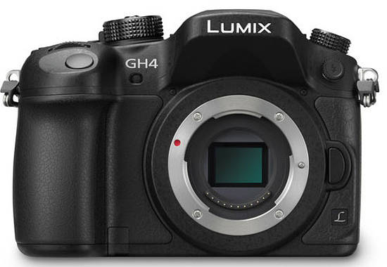

Jde o přístroj s výměnnou optikou systému Micro Four Thirds, tedy o systém který má absolutně nejširší nabídku optiky – sdílí ji Olympus s Panasonicem, přidružili se i třetí výrobce a do MFT systému přistoupil i obrozený Kodak. Tento špičkový model má důkladné tělo s hořčíkové slitiny. Oproti předchozímu modelu GH3 se zvýšila váha na 560 g a je o trochu větší, 133 x 93 x 84 mm . Jeho srdce tvoří šestnáctimegový CMOS třídy MFT (micro 4/3, to je 17.3 x 13 mm). Obraz vytváří procesor nové generace, Venus Engine IX. To se projevilo i na rozsahu ISO, teď je 200 – 25600, což v praxi obvykle znamená, že se posouvá mez praktické použitelnosti – na MFT to bývá 2000 ISO. Navíc nový tandem čip/ procesor by měl rozšířit dynamický rozsah. Displej je výklopný a přetáčecí OLED, třípalcový dotykový s 1 mega rozlišením. Hledáček má nyní rozlišení 2,4 mega. Rozsah časů se zvedl ze 60 sec na 1/8000, což umožňuje použít o jeden stupeň nižší clonu – kvůli hloubce ostrosti. Vestavěný blesk má při 200 ISO pěkný dosah 17 m, synchron je 1/250 sec. K režimům snímání přibylo intervalové snímání, sériové focení má maximum 12 fps, chápu to je při plném rozlišení, GH3 má 20 fps v menším rozlišení. Těch 12 fps je při zaostření na první obrázek, při frekvenci 7fps lze doostřovat průběžným autofokusem.
Rozlišení videa je až 4096 x 2160 při 24 fps – a samozřejmě nižší. Videisté zde mají velký rozsah možností. Ve 4k je to buď Quad HD nebo Cinema 4K. Nižší rozlišení lze nastavit na různou frekvenci i na různou kompresi. K přístroji lze dokoupit jednotku DMW-YAGH, která zprostředkuje výstup obrazu i zvuku a zároveň slouží i k napájení s 12 V baterie. Toto zaměření na profi video zřejmě vytváří z GH4 unikátní přístroj. Zapisuje v MPEG-4 anebo AVCHD na karty třídy SD. Je zde vestavěná wi-fi s NFC (konektivita po přiložení smartfonu).
To vše by naznačovalo, že je to prakticky totéž jako GH3. Nejen ďábel je ukryt v detailech, zde se skrývají andělé… Rozlišení čipu je sice stejné, ale nový čip má větší dynamický rozsah, umí snímat až 60 sec v BULB režimu a je taktován na 50 milisekund, kdežto GH3 má 100 milisekund. To má pochopitelně vliv na záznam obrazu jak v sériovém focení, tak při videu. Procesor Venus Engine 9AHD je čtyřjádrový a právě on umožňuje sériové focení 7 fps při průběžném autofokusu.

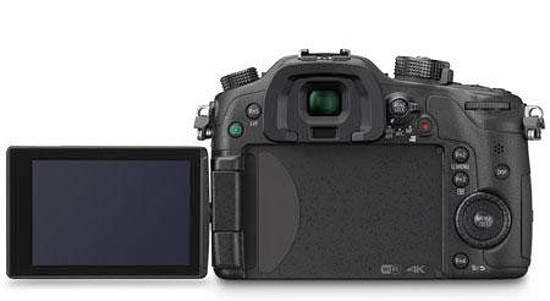

Na zadní stěně je pod hranou je zadní roller. Tlačítko AFL (uzávěr ostření) je kombinované s přepínačem automatického ostření jednorázového, průběžného a ručního ostření. Vedle je spoušť videa. Vpravo od displeje najdeme volitelná tlačítka Fn2 a Fn3, která mají ve výchozím nastavení přiděleno Q-menu, tedy funkční menu (Fn2) a nastavení ostřicího bodu (Fn3), myslím, že je rozumné to tak nechat. Vpravo je DISP tlačítko, jím nastavujeme, co chceme mít na displeji. Čtyřcestný volič je řešen jako výklopný kotouč, který funguje navíc jako třetí roller, ten supluje zadní roller při listování v menu. Pod ním je funkční volitelné tlačítko Fn4. Vlevo od hledáčku je Fn5, ve výchozím nastavení jím lze trvale zapnout EVF, tedy elektronický hledáček, a pak obraz není vidět na velkém displeji. V druhém režimu je vidět na displeji a po přiložení oka k okuláru hledáčku oční senzor zapne elektronický hledáček. Každý může volit podle sebe.
Menu jsou dvě. Rychlé Q-menu má ikonky na horním a dolním okraji obrazu a předním rollerem volíme podle ikonky nastavení barevnosti, blesku, režimu videa, velikost a kompresi obrazu atd., zadním rollerem pak v rámci zvolené položky volíme, třeba: celoplošné ostření, rozpoznání tváře, bodové ostření. Postavení ostřicího bodu aktivuje tlačítkem Fn3 (druhé shora) a stisknutím čtyřcestného voliče aktivujeme změnu bodu, jak jeho polohy, tak velikosti. Pokud se díváme na zadní displej, stačí na něj klepnout – je dotykový. Opět: jednodušší to být nemůže a je to velká síla tohoto přístroje.

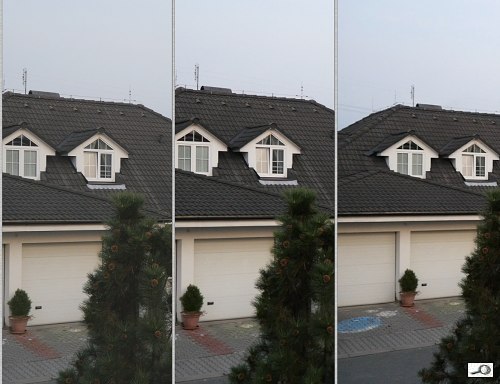

Přístroj svými rozměry a váhou hodně připomíná zrcadlovku. Nepopiratelná úspora jednoho i druhého je v použité optice. Zvláště ta dlouhá skla váží cca 30% než odpovídající objektivy kinofilmové. U takto vyzrálého modelu pokládáme za samozřejmé, že start i všechny možné prodlevy jsou minimalizované. Je to bleskově reagující přístroj s ostřením na úrovni zrcadlovek, přičemž podotýkám, že šlo o předprodukční kus a že DFD systém je žhavá novinka, která se bude dále vyvíjet. Na základě letité zkušenosti mohu prohlásit, že se fotky systému MFT kvalitativně vyrovnají běžným fotografiím pořízeným přístroji DSLR na APS-C / DX formát. Záleží ovšem na použité optice. Tento přístroj se bude nabízet se setovým ultrazoomem 14/140 mm. V tom vidím trochu problém. Ultrazoom je vždycky kompromisní řešení a kdo chce pohodlí, ať si koupí UZ kompakt a ušetří peníze i váhu. Tomuto přístroji sluší prvotřídní optika. Panasonic ji má, nabízí úžasný 12-35/2.8 (viz moji recenzi, na ukázce nahoře je nasazen na těle přístroje) a na něj navazující 35-100/2.8

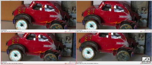

Připommínám, že nejde o finální vzorek fotoaparátu. 1 – 4 rozsah zoomu seťáku při ev. 24 – 50 – 100 – 140 mm, 12 a 13 objektivem 35-100/2.8, 14 a 15 objektivem 42/1,2, 16 při 6400 ISO.
