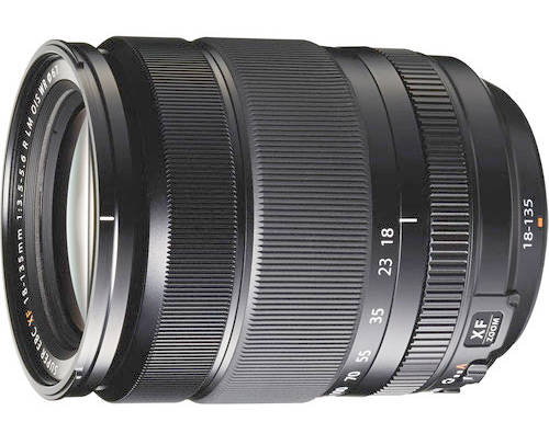

Název dlouhý jak Lovosice náleží novému objektivu určenému k použití v X – systému Fuji. Je to univerzální objektiv pro fujinské systémové kompakty s ekvivalentem 27-206 mm.
Objektiv má 16 členů ve 12 skupinách, přičemž 4 členy jsou asférické a dva ze skla s nízkým indexem lomu. To je vždy známka vysoké odolnosti vůči optickým vadám. Důležitá je ale odolnost vůči vlhkosti a prachu. Objektiv je vybaven stabilizací, která podle sdělení výrobce prodlouží bezpečně použitelný čas o 5 stupňů. Takže… 200 mm by si vyžadovalo 1/200 sec, a jsme na na nějaké 1/5 sec. To je příliš krásné na to, aby to byla pravda, ale i ta 1/30 by byla pěkná… Objektiv ostří od 45 cm, clona má 7 lamel. Průměr závitu pro filtr je 67 mm. Rozměry jsou 75.7 x 97.8 mm , váha 490 g.
Čočky mají nový typ antireflexních vrstev, označených HT-EBC. Objektiv má 20 těsnění a vnitřní ventilaci, která zabraňuje průniku prachových částic.
Pokud jde o optickou stabilizaci, ta monitoruje okamžitou polohu aparátu ve frekvenci 8000 krát za vteřinu a objektivu 16 tisíckrát. Objektiv je vybaven dvěma gyroskopickými čidly s krystalickými oscilátory. Systém je schopen rozlišovat velké i malé výkyvy a náležitě na ně reaguje.
Ostření je vnitřní a dostatečně tiché, aby vyhovovalo snímání videa. Motory AF jsou lineární.
Objektiv byl dopředu oznámen pro rok 2014. Do konce roku bychom se tedy podle oficiální prognózy Fujifilmu měli dočkat ještě zoomů 50-140/2.8, 16-55/2.8 a na přelomu roku blíže neurčeného super teleobjektivu. Měl by přijít ještě nějaký vysoce světelný širokáč. Pro X- systém je tedy v nabídce patnáct objektivů (včetně Zeissů, viz moji recenzi 32/1.8 ). Nabídka optiky, to je důležitý prvek v rozhodování, jaký systém zvolit. Fujifilm nabízí čip velikosti APS-C (jako mají zrcadlovky). Nejkratší ohnisko pevného objektivu je 18 mm (ekv. 27 mm) se světelností F.2.0. Jako zoom je 10-24/4.0, ovšem za 28 tisíc. Bude záležet na kresebném výkonu, zdali nový objektiv bude zajímavý pro zájemce o X-T1 či X-E1: model X-E1 dnes stojí (červen 2014) 28 tisíc s objektivem 18-55. Novinka by mohla být v nabídce kitů kompaktů X-systému.
