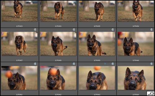

všechny jeho vlastnosti jsou superlativní. Podstatná je kresba, která je ideální už při plné světelnosti F2.8. To je velmi důležité. Objektiv je určen hlavně na sport, případně na focení zvířat ve volné přírodě (i když tam se uplatní spíš 500 mm ohnisko) a důležitý je hlavně separační efekt malé clony: při plné světelnosti se objekt odpíchne od pozadí. To je hlavní trik focení s tímto objektivem. Má to samozřejmě háček, nebo několik háčků. Malá clona ve spojení s dlouhým ohniskem vede k malé hloubce ostrosti. Fotograf i přístroj musí být schopen zaostřit přesně – když fotí zvířata, což jsem při zkouškách dělal já, je třeba mít ostré oko. Na ukázkách pak vidíte, že i čumák nebo zobák jsou mimo ostrost. Clonění mnoho nepomůže a hodně pokazí. Pokazí separační efekt, fotka ztratí svou charakteristiku. Ostrosti zase mnoho nepřidá. Při focení pejsků v akci musíme počítat s 1/2000 jako s minimem a clonění by pak vyžadovali vysoké ISO.
No a s tím souvisí další háček. Zkoušel jsem objektiv na dvou přístrojích Canon, 5D MII a 1D Mk IV. No a co je to platné, své vlastnosti objektiv rozvinul až na tom Markovi čtyřce.
Tohle tu ten „jenom“ Mark II nedokáže, aby každá fotka byla v sérii ostrá. Bohužel, kombinace přístroj+objektiv je cenově nad hranicí čtvrt mega. Tudíž, smysl to má jen pro profesionála, který to opravdu potřebuje, na hraní je to hodně drahá hračka. I když, jak říká Ken Rockwell ve svém výtečném webu, bohatému to může být jedno, za nocleh v pařížském Ritzu zaplatí za jednu noc víc. V ukázkách jsem zařadil i obličej, tedy můj obličej – ono se přece jen hodně pozná na kresbě pleti a oka. Fotka slunce v záběru naznačuje, že vnitřní reflexy tu nejsou.

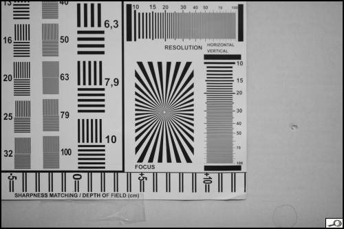

Objektiv by měl ustát i 4 stupně delší časy. Takže 300 mm podle poučky rovná se 1/300 sec, měli bychom se dostat na patnáctinu. Tak dalece jsem nechtěl lva za ocas tahati, ale 1/30 jsem vyzkoušel s dobrým výsledkem:
Ale zase je tu háček. Třebaže konstruktéři počítali s panningem, tedy panoramováním a lze tedy stabilizaci nastavit tak, aby panning ignorovala, v praxi se při živém fotografování pohybuje všemi směry. Zkoušel jsem tedy fotit pejsky se zapnutou stabilizací a neměl jsem ani jednu pořádně ostrou fotku, stabilizace mi ostrost rozházela.- Stačilo tu věc vypnout a miracolo – bylo to ostré. Takže lze jen vyjádřit lítost, že se nevyrábí obě verze, existovala třístovka na dva osm bez stabilizace. Já mám 70-200/2.8 bez stabilizace a nemůžu si to vynachválit, objektiv je lehčí a levnější při zachování kresebných vlastností. Ale s touto stížností opravdu mohu jít, jak tu občas opakuji, na lampárnu hlavního nádraží.
