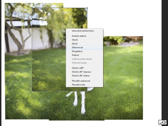

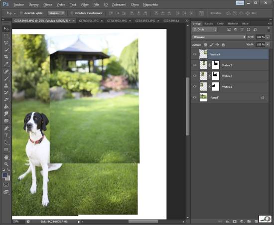

Pracoval jsem v Photoshopu. Začal jsem ústřední fotkou se psem a zvětšil plátno – aby byl kolem ní prostor. Potom jsem postupně vkládal jednotlivé obrázky a pasoval je příkazem Výběr – Transformovat výběr a pak klepnutím pravým uchem myši se otevře Libovolná transformace a volí se Deformace. Na ukázce vidíte roletovou nabídku Libovolné transformace a také je zde patrné, že spodek je složen ze tří fotek, vložena a spojena je levá horní a střední horní čeká na napasování:

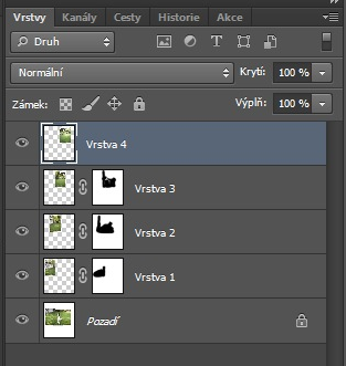

Taháním za uzlové body deformujeme vložený dílčí snímek. Přechody zakryjeme maskou. Celkem názorně je to vidět tady:
Že je to nutné je patrné z této ukázky, ten vložený snímek je vždy ostře ohraničený a maskou je třeba ho spojit se zbytkem obrázku.

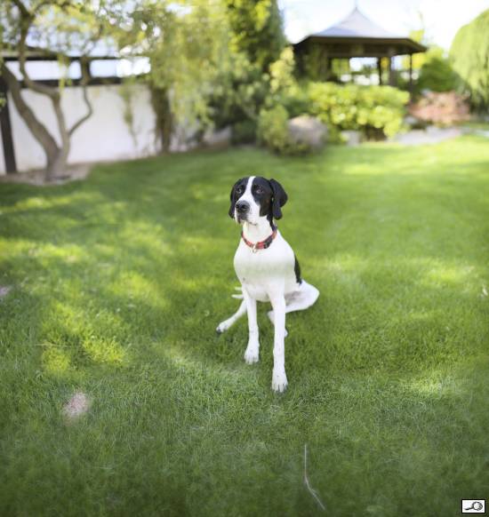

Tady je výsledek. Bystré oko pozná, že jsem musel poněkud šachovat s popředím. Skloněním aparátu dolů se posunula rovina zaostření a najednou jsem měl nepřirozeně ostré popředí, takže jsem ho trochu rozostřil. Pro tu svatební fotografii je to určitě hodně efektní metoda – prostředí kolem novomanželů vypadá hodně pohádkově a poeticky. Naši Gari ale budu i napříště fotit spíš v akci.
A každopádně je lepší použít delší ohnisko, než těch mých 35 mm.

Vzejde z toho například toto – složeno ze dvanácti obrázků, ohnisko 70 mm na Canonu 5D. Pozoruhodná je rychlost, s jakou Photomerge fotky skládá – je ovšem třeba dbát na přesahy,ještě více, než při běžné metodě tvorby panoramatických obrázků. Zde ovšem není brenizerovský efekt tak velký, clona je F2.8 a chtělo by to jedna čtyřku…
