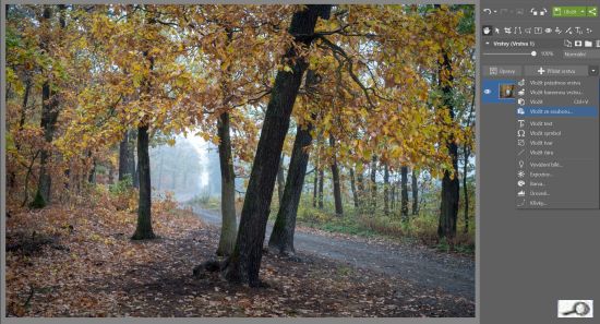

Dobrá tedy, nechám aparát na stativu, zacloním na F16 a listí bude ostré ve velké hloubce:

Jednoduše ale oba obrázky spojíme pomocí vrstev a masky. V Zoneru X otevřu fotku zacloněnou na F16 s proostřenou korunou stromu a poté volím Přidat vrstvu › Ze souboru. No a ten soubor bude fotka s malou hloubkou ostrosti.

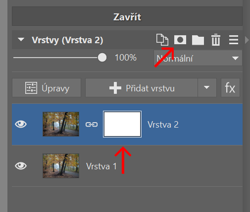

V následujícím kroku aktivuju masku (ikonka obdélníček s kolečkem uprostřed) a dám volbu Odkrýt vše = maska bude bílá. Znamená to, že hodní vrstvě (s malou hloubkou ostrosti) bude celá vidět a pod ní bude ukrytá, pro nás neviditelná, vrstva s velkou hloubkou ostrosti.

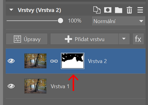

Následně maluju štětcem černou barvou po obrázku v koruně stromu a pozoruju, jak se mi krásně zostřuje koruna. Tady vidíte, jak se i náhled masky plní černou barvou:

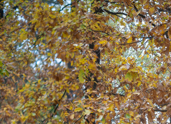

Tady je výřez – vlevo je oblast nevymaskovaná, vpravo vymaskovaná. Rozdíl v míře ostrosti bije do očí.
