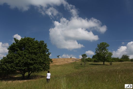

Dejme se do práce. Toto je pokusný obrázek. Krajinka, v záběru je nežádoucí osoba v bílé blůze. Pryč s ní!
Nejdříve je dobře si rozmyslet, čím ji překryjeme. Tady je to jasné – určitě to bude partií vpravo od postavy a ne vlevo od postavy – je tam strom, stín stromu a žlutý pruh, kdežto vpravo je louka, tráva. V tom máme jasno.
V druhém kroku je dobře si obraz zvětšit. Postava zabírá malou plochu v obrázku a museli bychom se nimrat. To je důležitá zásada. Za léta praxe jsem bezpočtukrát lidi učil pracovat s klonovacím razítkem a často jsme narazil na nepochopitelnou neochotu zvětšit si obrázek. Nebojte se toho. Slouží k tomu nástroj Lupa, obrázku se nic nestane, jen to líp uvidíte a dobře se vám bude pracovat.

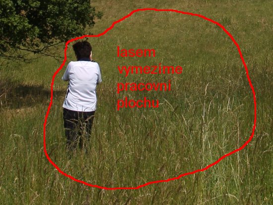

Tento obrázek má specifický problém – postava stojí hodně blízko stromu. Hrozí nebezpečí, že nám ujede ruka a zasáhneme větve. Nestalo by se neštěstí, zpětný chod Ctrl+Z nám umožní vycouvat. Ale proč si nepřipravit půdu? Nástrojem Laso si vymezíme plochu, ve které budeme pracovat. Tady je třeba vědět, že cíl musí být uvnitř výběru, kdežto
zdroj může, ale být nemusí.

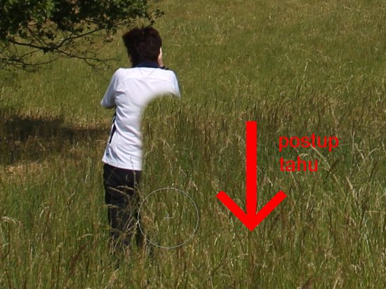

No a teď si nastavíme razítko podle pokynů z minulého dílu. Pracujeme s ostrými strukturami (tráva), takže nastavíme rozmazání na cca 30%, krytí na 100% a hustotu taky tak. Zvolíme si výchozí postavení (nemusí být na horním nebo dolním konci) a pak plynule táhneme – zde dolů.

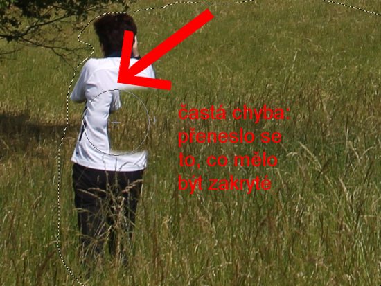

Bezpochyby brzy narazíme na obvyklou chybu. Při tomto způsobu klonování (plynulým tahem) se často stane, že vjedeme do zretušované oblasti – jenže razítko zde nabírá původní texturu. Vypadá to potom takto:
Nevadí, vycouváme z toho Ctrl+Z a pokračujeme, kde jsme přestali.
Naprosto nejčastější začátečnická chyba: lidi ztratí přehled, odkud kresbu nabírají a když pak se v cílové oblasti objeví něco nežádoucího, propadnou panice a pak to mydlí hlava nehlava a dílo zkázy je brzy dokonané. Pracujte pomalu, na zvětšeném obrázku, tah po tahu. Už překrytá partie se dá překrýt znovu, třeba i menším razítkem, s ostřejším přechodem (rozmazáním), klonovat se dá i na úrovni několika pixelů! Dnešní příklad je opravdu elementární, stáhněte si obrázek a zkuste si to sami.
