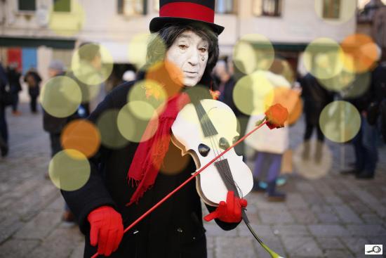

Svým registrovaným uživatelům poslal Zoner jako bonus sadu překryvných vrstev. Podívejme se na ně, jaké jsou a co s nimi - a co ještě dál. Nejdřív k těm překryvným vrstvám. Ve výsledku je to tohle - fotka a přes ni je... něco.

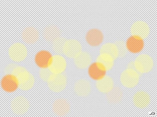

To "něco" je překryvná vrstva - v daném případě shluk barevných průhledných kotoučků, které se dají implementovat na cokoli, na jakoukoli fotku - v kterémkoli editoru schopném pracovat s vrstvami.
To kostičkové na obrázku - to je znázornění průhlednosti. V tom je totiž vtip překryvné vrstvy, má na sobě - částečně, někde - kresbu, ale jinde je obrázek průhledný. Jako by bylo něco namalovaného na průhledné fólii. Když to položíte na jakoukoli fotku, ta jakákoli fotka bude vidět skrz - ale bude na ní vidět i ta kresba z průhledné překryvné vrstvy.

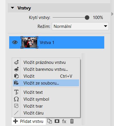

Otevřu ji v Zoneru X, sekce Editor. V dalším kroku aktivuji příkaz Přidat vrstvu - Vložit ze souboru:
Vložím tam překryvnou vrstvu. Tu posouvám a pasuju a zvětšuju a zmenšuju jak potřebuju a nakonec je to třeba takhle:

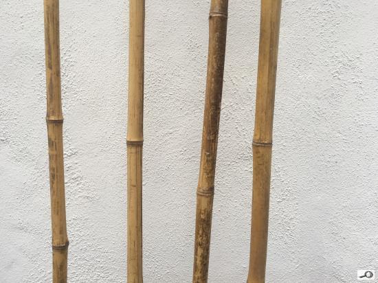

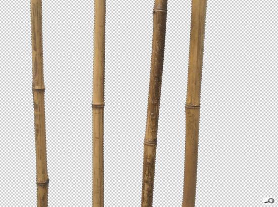

Postup je vcelku jednoduchý - děláme rámeček. Zvolím si něco jednoduchého, z čeho by se dal rámeček dobře sestavit. Třeba čtyři bambusové tyčky. Postavím je před bílou stěnu (může být i třeba červená, ale každopádně jednobarevná, to je ten princip). Tady to máte, na proklik si fotku můžete stáhnout k pokusům.
V další fázi fotku uložím příkazem Uložit jako ve formátu PNG. Poté musím dát tu bílou plochu do výběru. To mohu udělat různými způsoby, třeba kouzelnou hůlkou a pak se zbavit krupiček struktury omítky lasem v režimu Přidat k výběru. Když jsem hotov, příkazem Delete smažu obsah výběru - a zbudou mi čtyři tyčky na průhledném pozadí - opět vidíte ty kostičky, neomylně signalizující průhlednost.

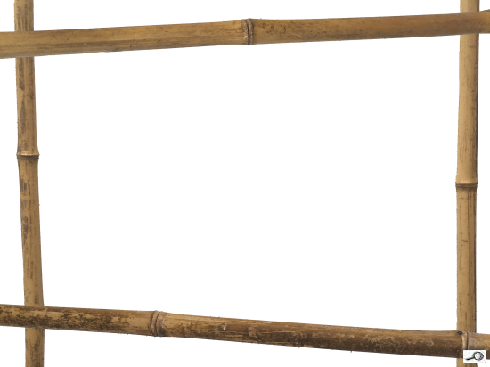

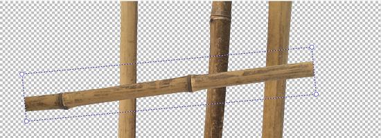

Následuje běžná práce ve vrstvách. Je opět mnoho způsobů, jak se úkolu zhostit - nejjednodušší je v tomto případě pracovat s pravoúhlým výběrem a metodou Ctrl+X a Ctrl+C, tedy vyseknout a vložit. Když vložím, automaticky se mi vytvoří nová vrstva s vloženým objektem, v daném případě tyčkou. Obraz mohu natáčet a měnit jeho velikost podle libosti.
Takto vyrobím ten rámeček. Nakonec jeho vrstvy sloučím - ale musím zachovat formát PNG. Opět - můžete si ho stáhnout poklepem na zmenšený obrázek.
