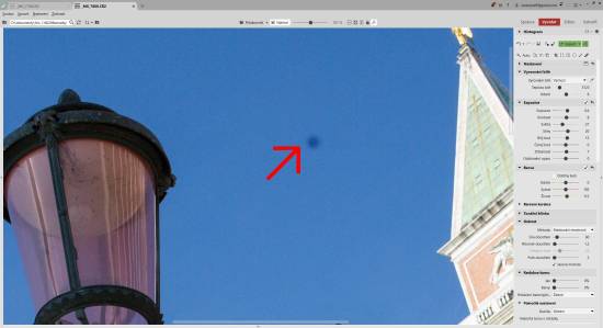

Retušovací štětec v ZPS X se chová poněkud jinak než jeho obdoba v Photoshopu (velkém i Elements): zde totiž retušovací štětec bere informaci z bezprostředního okolí kolem tahu štětce, kdežto ZPS X potřebuje zdrojovou oblast – podobně jako nástroj Razítko. To se líp ukáže než vysvětlí. Typický zákazník pro nástroj Retušovací štětec – stopa po prachu na čipu.

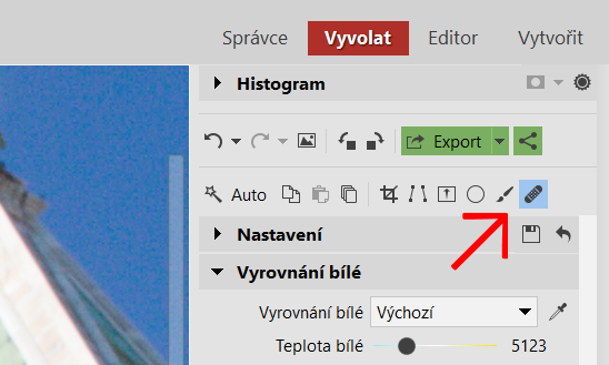

Nástroj Retušovací štětec nalezneme vpravo na paletě nástrojů.

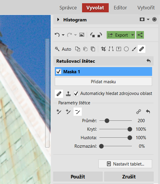

Zde je rozbalená karta Retušovacího štětce. Maska, to je už třetí význam toho pojmu (v ZPS máme masku výběru = barevné zobrazení výběru) a masku vrstvy (zakrývá a odkrývá partie aktuální vrstvy). Zde je pod maskou fakticky sada editačních zásahů retušovacího štětce. Kdo pracuje s Camera Raw tak si vzpomene na nástroj štětec, i zde lze aplikovat více štětců s různými parametry. Retušovací štětec lze použít jednorázově anebo v režimu přidávat či ubírat. Zdrojovou oblast umí hledat automaticky (= defaultní nastavení), nebo mu ji určíte sami.

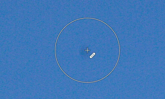

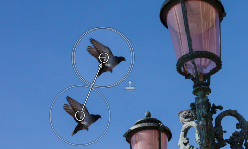

Nasadíme štětec…

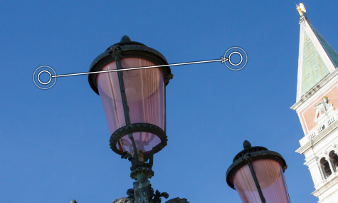

..a po kliknutí si nástroj sám najde zdrojovou oblast, mnohdy na neobvyklém místě.
Po klepnutí na Použít se úprava realizuje. Lze ale jít na variantu Klonovací razítko:

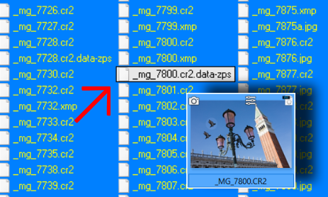

To je editace vskutku nevídaná v rawovém konvertoru a Zoner se právem pyšní prvenstvím. Navíc lze tyto zásahy dělat na tabletu pomocí pera – včetně funkce Přítlak. To už je naprosto unikátní přístup. Zajímavý detail – tyto úpravy se zanesou do souboru parametrů *.data-zps a výsledky jsou dokonce vidět i v miniatuře ve Správci. Všimněte si, že zkoumaný RAW obrázek byl už před tím převáděn v Camera Raw a po převodu zůstala data v *.xmp souboru.

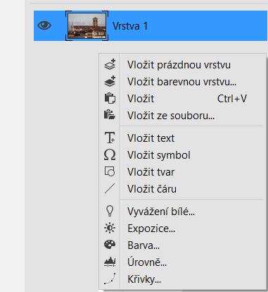

Významné vylepšení práce s vrstvami jsou Vrstvy úprav. Připomenu, že ve vrstvách lze každou vrstvu individuálně jakkoli upravovat, ovšem jakmile je úprava hotová, další možnosti jsou omezené. Režim Vrstva úprav ale nechává úpravu jaksi otevřenou a lze se k ní libovolně vracet. Vrstvy úprav zde nemají samostatnou ikonu – aktivují se příkazem Přidat vrstvu a vrstvy úprav jsou jako třetí blok – pod blokem vložených objektů:
