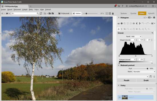

Dnes se budeme zabývat jen prolnutím vrstev. Ukážeme si to na příkladu Zoneru Photo Studia X, ale úplně stejně to funguje i ve starších verzích PSP. Otevřeme obrázek a k němu nějaký – v podstatě libovolný – nástroj. Třeba… úplně jednoduché Úrovně, s nimi to umí myslím každý. Toto je ten obrázek…

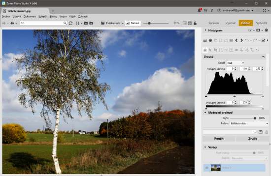

a když ho otevřu v PSP X a aktivuji Úrovně (Shift+L nebo z roletového menu), vypadá to takto:

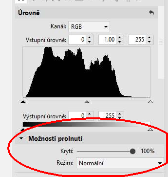

To co nás teď zajímá nejsou vrstvy (vidíme je ve spodní části pracovního panelu, starší verze ZPS je tam nemají), nás zajímá kapitolka Možnosti prolnutí:

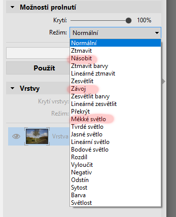

Pro pochopení logiky ZPS je třeba si uvědomit, že stačí si otevřít nástroj, jako jsou Úrovně, a vznikne pracovní vrstva. Je to jako kdyby na původním obrázku byl položený nový – je úplně stejný jako ten spodní, takže ho nevnímáme, ale je tam. Tyto dva obrázky, ten v pracovní vrstvě – a ten původní, mohou spolu reagovat a tomu se říká prolínání. ZPS X těch možností nabízí ne méně než dvaadvacet, včetně výchozího, tedy prolnutí Normální.
Mohu vás ujistit, že ne všechny jsou pro editaci fotografie nezbytné. Dnes se podíváme na tři, které ale velmi užitečné jsou. Vyznačil jsem je červeně:

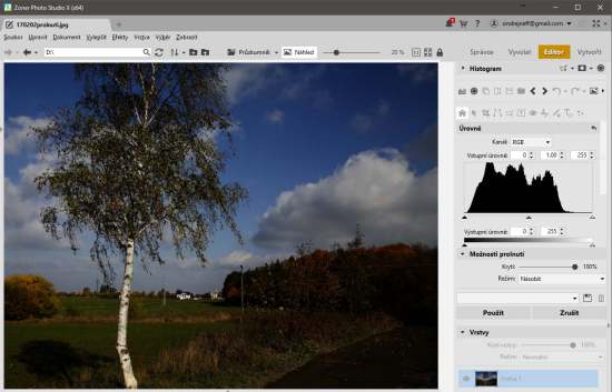

Prolnutí Násobit
Aplikací režimu Násobit se výrazně ztmaví obrázek. Editor jakoby sečetl (nebo vynásobil, ony ty pojmy stejně nemají přesný smysl) hodnoty na sobě ležících pixelů a výsledek je vždy tmavší:

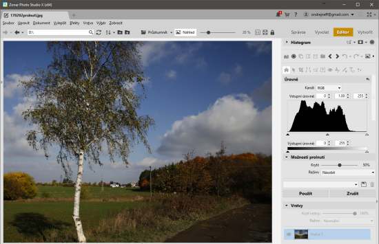

Ta pravá radost vznikne tak, že můžeme ovlivňovat krytí obou vrstev, té původní a té pracovní, vynásobené. Takhle to dopadne, když stáhnu krytí na 50%, ztmavený obraz zesvětlí, ale bude pořád ještě tmavší než ten původní:
Plyne z toho poučení neboli sshrnutí: Násobením a nastavením krytí plynule ztmavujeme obraz.

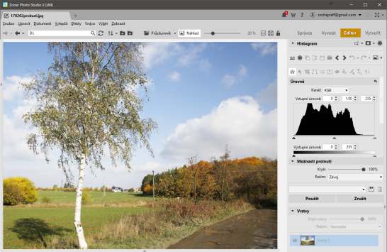

Prolnutí Závoj
Aplikací režimu Závoj se výrazně zesvětlí obrázek. Editor jakoby odečetl hodnoty na sobě ležících pixelů a výsledek je vždy světlejší.

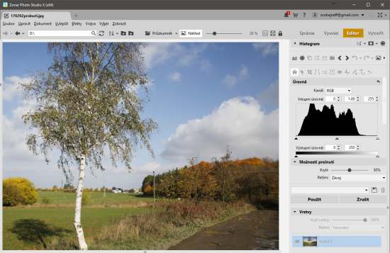

Samozřejmě že i teď můžeme libovolně nastavovat krytí pracovní vrstvy. Snižováním krytí ho v prolnutí Závoj... ano, ztmavujeme, ale i pak bude světlejší než ten původní.
Pozorný čtenář si jistě všiml, že jsme zásadně měnili tmavost / světlost obrázku, ale histogram na kartě Úrovně se nehnul, zůstal absolutně jak byl! Vyzkoušejte si to, je to jednoduché a znám lidi, kteří zesvětlují / ztmavují fotky převážně tímto prolnutím.
