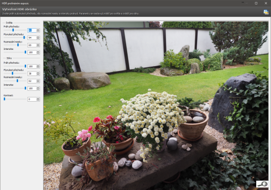

Je to pohodlné, když přístroj všechno udělá za vás. HDR obrázek lze udělat i v lepších editorech obrázků. Zoner to umí už tradičně. K tomu potřebujeme dva, lépe tři obrázky s různou expozicí. Můžeme sami rozhodnout, jak velký odstup mají mít. Já volil 1 EV, nejdřív je korekce -1EV, pak 0 a třetí je +1EV:
Toto je typický dialog při tvorbě HDR obrázku. Práh přechodu, to znamená, kolik světlých partií chceme ztmavit a kolik tmavých zesvětlit.
Výsledek je zde, HDR obrázek složený ze tří dílčích obrazů v Zoner Photo Studiu.
Díky tomu, že jsem mohl ovlivňovat práh přechodu, je výsledek přirozenější, než z automatického složení.

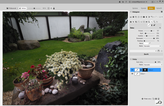

Dosáhneme toho ve vrstvách pomocí masky. Ukážeme si to na příkladu novinky, tedy Zoneru X, který zavedl plnohodnotné vrstvy. Ale principiálně stejný postup je v jakémkoli jiném vrstevném editoru, APS i APS Element, abych uvedl ty nejznámější.

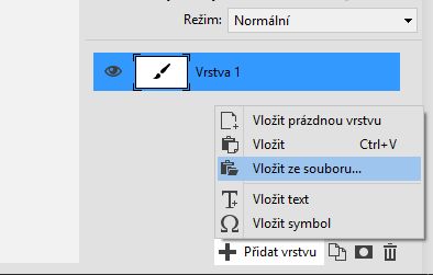

Vyjdu z toho, že jsme fotili v režimu bracketing, máme tedy tři fotky různě tmavé, jak jsme si ukázali nahoře. Budeme pracovat se dvěma z nich, tou tmavou a tou světlou, střední vynecháme. V Zoneru X si otevřeme – dejme tomu – tu tmavou. Poté volíme Přidat vrstvu a v dialogu volíme Vložit ze souboru. Nahraju si tu světlou variantu a ta se mi položí jako vrstva na tu původně otevřenou, tmavou.
Vidíme teď světlý, pod ním je – teď skrytý – ten tmavý. Následuje volba masky. Rozum do hrsti: skrýt vše nebo odkrýt vše?
Vtip je v tom, že obojí je možné. Když dáme Skrýt vše, zmizí světlý obrázek a my pak v masce budeme bílou barvou postupně – v různých intenzitách a velikostech štětce – odkrývat jasy, odkrývat ten světlý.
Když dáme Odkrýt vše, uvidíme světlý obrázek a štětcem s tmavou (černou) barvou se budeme propracovávat k té spodní vrstvě, budeme ji odhalovat zakrýváním partií světlého obrázku.
Lze dosáhnout absolutně stejného výsledku, jenomže jedna metoda je pracnější a druhá méně pracná: záleží na tom, jakou plochu budeme štětcem zpracovávat. Zde chceme projasnit celkem malé tmavé partie. Pak ovšem volím Skrýt vše a budu malovat bílou barvou.
O tom jsme už mluvili, je třeba volit barvu – nejjednodušší je, kapátkem si navolit to nejsvětlejší co v obrázku uvidíme a tím pracovat. Kdybych pak chtěl korigovat, zase kapátkem naberu něco hodně tmavého, potvrdím klepnutím na kapátko a opět zakrývám (v našem případě) horní světlý obrázek. A nesmíme zapomenout na aktivaci okénka Maska - musí být v rámečku: všímáme si, že okénko je černé, to proto, že jsme dali Skrýt vše a celou tu  světlou vrstvu jsme zakryli. Uvidíme z ní jen to, co odkryje štětec s bílou barvou.
