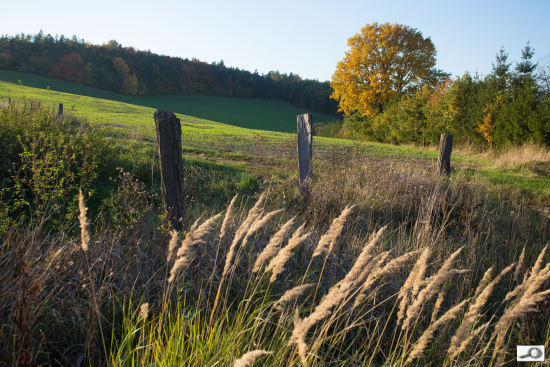

Jednodušší to má ten fotograf, který fotí ze stativu – nebude mít starosti se spasováním dílčích obrázků. Já to fotil z ruky a tak vznikly tyto tři snímky. První je zaostřený na popředí:

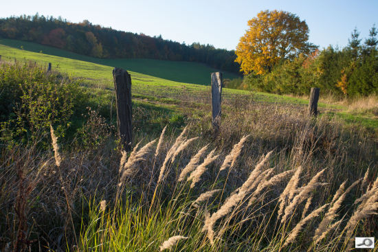

Druhý jsem ostřil na střed, zhruba na ty kůly :

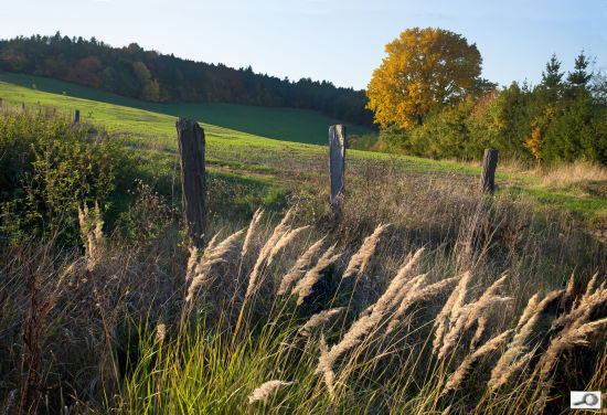

Třetí jsem ostřil na pozadí (metodu přenášení zaostřovacího bodu snad nemusím připomínat).

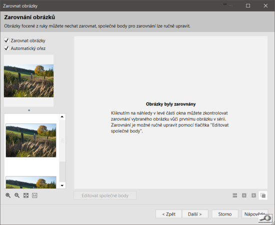

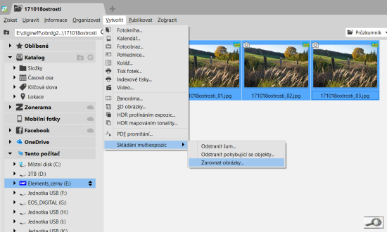

Pochopitelně jsem při té proceduře trochu hnul foťákem. Zoner má už dlouho utilitku na spasování fotek. Zde je, jak se to dělá v nejnovější verzi ZPS X, ale v podstatě stejně to dělají i starší verze. Jdete do menu Vytvořit - > skládání Multiexpozic - > Zarovnat obrázky:
Máte zaškrtnuté volby Zarovnat obrázky a Automatický ořez.

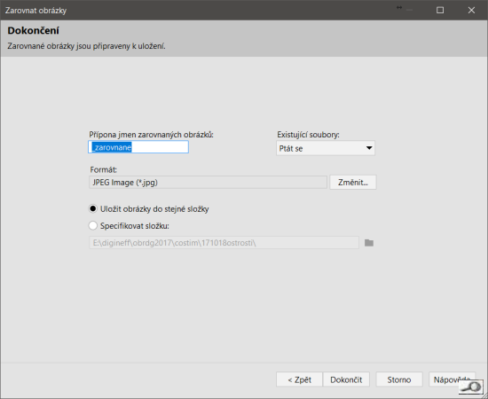

Posledním krokem zarovnané fotky uložíte – uloží se pod jiným jménem, zde volíte, zdali je uložíte do stejné složky; defaultně se ke stávajícímu názvu připojí slovo zarovnane.

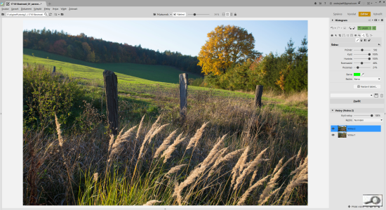

Příprava je hotova. Teď si otevřeme v editoru první zarovnaný obrázek – ten s ostrým popředím v editoru. Do další vrstvy si natáhneme fotku s ostrým středem – v mém případě s ostrými kůly.

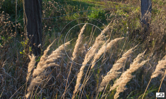

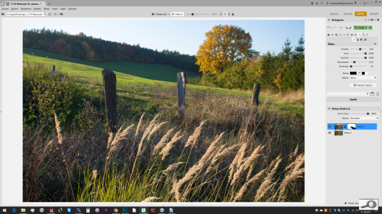

Je vidět horní vrstva, ta pod ní je pochopitelně skrytá. Nyní vymaskujeme traviny, které jsou na horní vrstvě míň ostré než na té spodní, na ukázce je vidět, jak je to provedeno z poloviny:
Na detailu je to líp vidět, vpravo jsou už vymaskované traviny z dolní vrstvy, vlevo od stopy jsou neostré traviny z horní vrstvy.

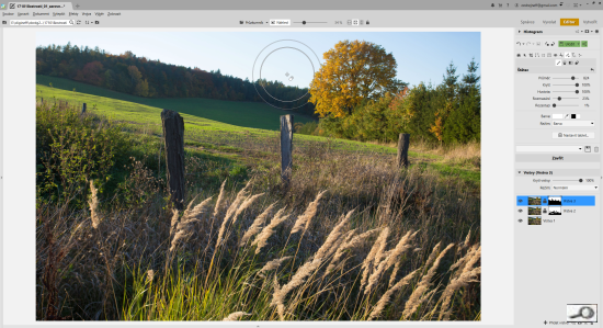

Pečlivosti se meze nekladou, štětec jímž vykrýváme masku můžeme zmenšovat, lze měnit míru rozmazání jeho okrajů. Když jsme hotovi, vložíme do obrázku třetí vrstvu – fotku s ostrým pozadím a teď na ní vymaskujeme spodek, který jsme už před tím zostřili.
Je to jednoduché a výborně to funguje – jsou zde ale limity: kdybychom totiž měli v popředí něco hodně blízko, tak se to pak těžko proostřuje, protože neostrá varianta má větší objem a to pak dělá neplechu. Zde uvedený příklad je myslím tak asi na hranici možnosti.
