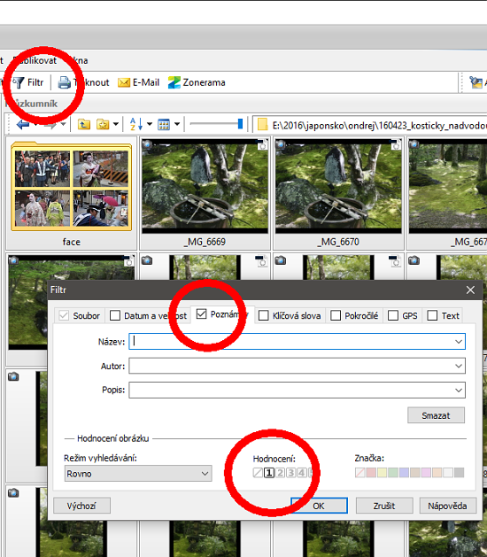

Lépe vybavené fotoaparáty vám to umožní už při prohlížení na displeji. Zoner Photo Studio, které zde už dlouhá léta doporučuji, má systém známkování plus přidělování barev: od nuly do pěti plus deset odstínů, tedy žádný a devět barev včetně černé a bílé. To dává dohromady obrovské množství kombinací. Příjemné je, že ZPS respektuje i označení zaznamenané ve fotoaparátu – ono se zapisuje do Exif dat. Takže postup je takový, že při prohlížení ovšem nejlépe na displeji notebooku nebo stolního počítače, označujeme jednotlivé fotky. Když potom fotky třídíme, jdeme v roletovém menu Zoneru na Filtr. V kartě Filtr aktivujeme oddíl Poznámky a Hodnocení.
Vlevo vidíte Režim vyhledávání – nejlépe je zadat Rovno, ale lze i jinak.

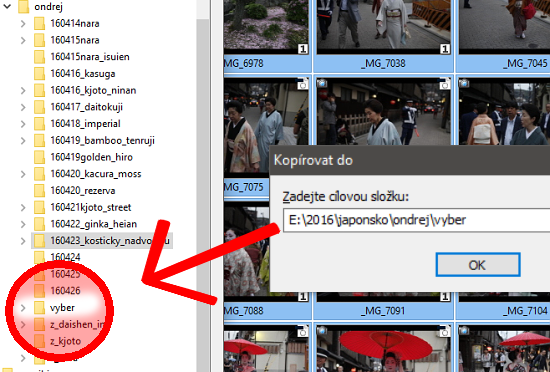

Když to mám roztříděno, založím si další složky, třeba: VYBER, INFO, KAMARADI. Je potom velice jednoduché překopírovat takto roztříděné fotky do těchto speciálních složek. Zoner má na to tradičně klávesovou zkratku Alt + C , pokud bychom chtěli přesunout, bylo by to Alt + M. To ale nedoporučuji, ono je lépe mít ten archiv v úplnosti.
Akce Kopírovat do vyžaduje zadání cílové složky. To je naprosto standardní postup, shodný s rutinou zavedenou operačním systémem.

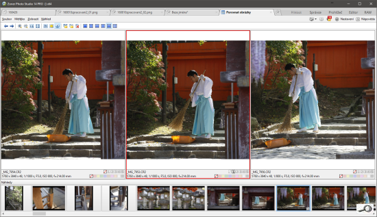

Z podobných fotek vyberu jednu. Tak třeba jsem v Kasuga Taicho fotil zametajícího mnicha. Zonek nabízí srovnání až čtyř fotek, zde na ukázce je srovnání tří. Můžeme si je všechny najednou zvětšit na 100 a více procent, když si nejsme jisti ostrostí. No a vidíme, jak to s tou fotkou je. Chtěl jsem vystihnout gesto s koštětem – jedničku dostala ta fotka uprostřed.
