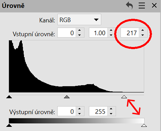

Když v Zoneru X otevřu v sekci Editor nástroj Úrovně (zkratka Shift+L), ukáže se mi toto. Více méně totéž předvede jakýkoli bitmapový editor na světě.

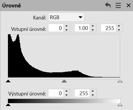

Je to v podstatě histogram, tedy graf vykreslující rozložení jasů v obraze. Netýká se to barev, jde opravdu o jasy, o intenzitu. Podívejme se podrobněji na graf s jeho vztahem ke konkrétnímu obrázku. Ten graf má na vodorovné ose jasové hodnoty, celkem 256 jejich stupňů. Začíná od 0, tedy od nuly, to je naprostá černá. Nejvyšší stupeň je 255, naprostá bílá. No a mezi tím jsou odškálovány mezistupně. Pod tím grafem je to vidět v dlouhém okénku, tam vidíte vlevo černou, vpravo bílou. Na svislé ose je vynesen počet obrazových bodů, které nesou ten který odstín. Některého toho odstínu je nejvíc – a ten jeho sloupeček vyjede až nahoru na graf.
Podobný histogram si můžete vyvolat i ve vašem fotoaparátu, grafika bude jiná, princip stejný, vlevo černá, vpravo bílá.
Teď si dáme opáčko z analýzy takového grafu. Nejvíc je toho vlevo, ano, obrázek je tmavý. Zcela vlevo je dokonce celý blok – jsou tu slité stíny, není v nich žádná kresba. Zato vpravo je toho málo, graf tam klesá, až zmizí a zbyla tam jen čára, osa, bez jakýchkoli hodnot. To znamená, že v obrázku chybí hodně světlé tóny a chybí tam samozřejmě i bílá.
Opakuji, toto je analýza histogramu. Funkce Úrovně nám umožňuje rozložení jasu změnit. Jsou tu tři jezdce, jeden černý, uprostřed je šedý a vpravo bílý. Když pohybujeme těmi jezdci, měníme vstup. Dole je škála výstupu, opět je to 256 jasových úrovní od nuly do 255. Teď sledujme, co se stane, když pohnu pravým (bílým) jezdcem. Vpravo nahoře vidím, že jsem ho nastavil na úroveň 217, velmi světlý tón. Tím jsem dal Zoneru (Photoshopu, Affinity, čemukoli) příkaz:
Milý Zonere. Všechny tóny s hodnotou na vstupu 217 přepočítáš a přidělíš jim hodnotu na výstupu 255 – bílou. Úměrně pak přepočítáš všechny ostatní hodnoty na vstupu.
Tedy: to co teď je (na vstupu) světle šedé bude od nynějška bílé – a tudíž celý obrázek zesvětlá.

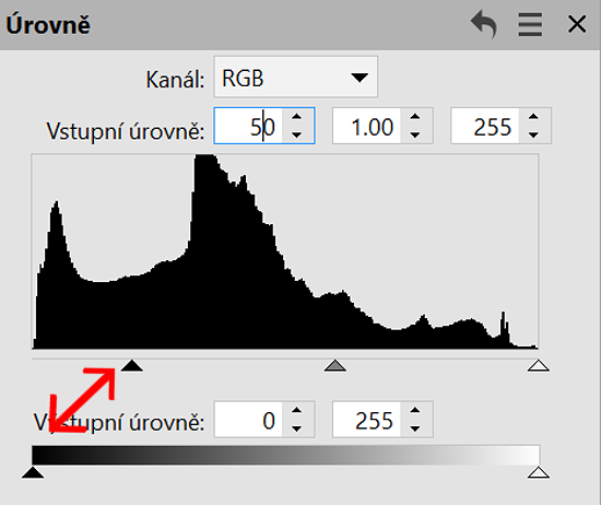

Při operacích s úrovněmi nejčastěji pracujeme s třemi jezdci na vstupu. Pohybem černého (zcela vlevo) doprava obrázek ztmavne, právě tak obrázek ztmavne, když pohneme středním jezdcem vpravo, kdežto zesvětlá když jím pohneme doleva. Ten černý trojúhelník bude ale vždycky černý bod a šedivý bude střední bod. Když tedy na vstupu nastavím černý bod na hodnotu dejme tomu 50, obrázek ztmavne. Zkusme to s tímhle:
Teď nastavíme černý bod na 50. Tím zase řekneme: Zonere, to co jsem na vstupu nastavil znamená, že všechno od nuly do úrovně 50 přepočítáš tak, aby to na výstupu byla úroveň nula (černá).
Obrázek bude tmavší, jak vidno na příkladu.

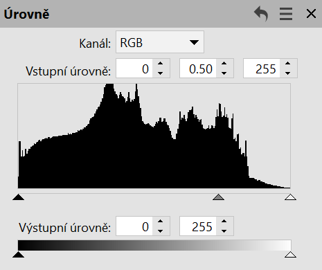

Dejme tomu, že chci obrázek v úrovních ztmavit.
Už víme, jak na to: střední jezdec posuneme vpravo a Zoner pak všechno přepočítá: obrázek zásadně ztmavne.
To je velmi oblíbený způsob, jak ztmavovat obrázky – tady jsem to provedl hodně brutálně, pro názornost.
