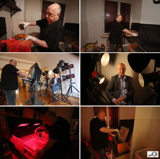

Zde odbočím technicky. Jde o koloidový proces, tedy o fotografování na desky s čerstvou mokrou světlocitlivou vrstvou. Deska se musí připravit těsně před expozicí, za pět minut od nalití a zcitlivění začne zasychat a pak se k ní nedostane vývojka. Světlocitlivost, to je poněkud ironický pojem, ta citlivost je zhruba 1 až 2 ISO (jedna až dvě). Je tedy třeba buď extrémně dlouhých expozic, anebo silného světla. Jedinák jde tou druhou cestou a pálí na objekty baterií studiových blesku o celkovém výkonu cca 3500 wattsekund. Používá skleněné desky buď 25 x 25 cm, anebo 50 x 50 cm. Obraz se naexponuje, vyvolá, nechá vyschnout a poté se zalakuje speciálním černým lakem – je to Jedinákovo výrobní tajemství, objevil způsob lakování, které vrstvu nezničí. Každý obraz je tudíž originál (třebaže by mohl – před nalakováním – fungovat ke kopírování procesem negativ – pozitiv). Ještě dodám v reakci na dotaz čtenáře na našem Facebooku: Fotí se to klasickým deskovým fotoaparátem - ostří se na matnici, ta se pak nahradí kazetou s mokrou deskou uvnitř, vytáhne se krycí roleta, odkryje se objektiv, odpálí se blesky, do kazety se vrátí roleta a jde se vyvolávat.

Tady ho máte pěkně popořadě:
Lití kolodia na skleněnou desku, následuje zcitlivění; to už deska je pod dřevěnou deskou. Uprostřed je focení a dole je vyvolávání a vpravo praní hotové fotografie. Vypadá jako slabě exponovaná, ale až uschne a hlavně až bude nalakovaná pěkně vystoupí. Vidíte ji dole, na konci článku. Úžasná technika! Vypadám tam jako můj pradědeček Jan Neff, tajný císařský rada!
