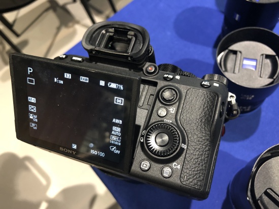

Nechybí tu výklopný dotykový displej – v tom provedení, které mám rád, totiž pohyb jen v jedné ose: je to jednodušší na obsluhu. Skvělý je joystick - vidíme ho na zadní stěně nad čtyřcestným voličem a Fn tlačítkem. Jim snadno přenastavujeme ostřicí bod.

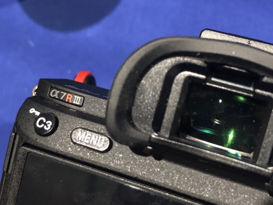

Zůstává zde ten úchvatný čtyřmegový hledáček. Ten dostane každého a při prezentaci jsem zaznamenal poznámky, že pohled na svět je skrz ten hledáček lepší než pohled skutečný… To je asi individuální, nicméně je fakt, že hledáček je jasný, ostrý a bez jakéhokoli chvění. Na ukázce je nápis alfa 7R III – jen na téhle decentní cedulce je to zaznamenáno.

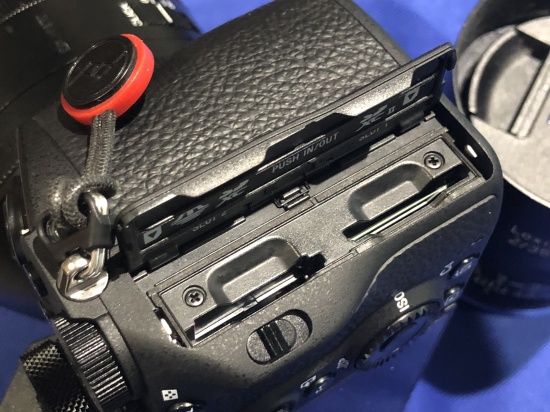

Ostření ve velmi dobré – zkoušel jsem to v příšeří prezentační místnosti. Pravda, ostřicí bod musí být blízko středu, nejlépe uprostřed (což ostatně je obecně platná zásada!). V krajích je výrazně pomalejší – je to dáno rozložením duálních fotodiod na čipu, kterých je přece jen míň než na alfě devítce a jsou rozmístěny na 60 procentech plochy. K vymoženostem patří i duální slot – umožňuje mimo jiné i záznam videa souběžně v HD a 4K, přičemž pak je možné sestříhat tu úspornou verzi a střih poté aplikovat na 4K.

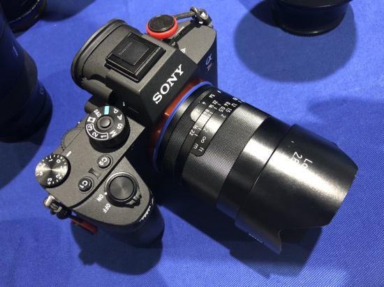

Mohl jsem si přístroj osahat s nasazeným objektivem Zeiss Loxia 21/2.8. K disposici je též Loxia 35/2.0, 50/2.0 a 85/2.4. Ta jednadvacítka je zachycená na ukázce nahoře. Já Loxie znal zatím jen zprostředkovaně, je to přece jen specialitka zřídka vídaná. Jde o manuálně ostřené objektivy, ovšem ty 4megové hledáčky velmi manuální ostření usnadňují. Lze nastavit lupu, ta naskočí v okamžiku, kdy pohneme ostřicím kroužkem, ale lépe je nastavit focus peaking, zvýraznění hran zaostřeného objektu. U té jednadvacítky bych se ručního ostření nebál a rád si ho při nejbližší možné příležitosti vyzkouším. Na ten první dotyk to bylo nesmírně příjemné, opstření jde důstojně ztuha. Desetilamelová clona je také manuální a pro videoúčely ji lze nastavit, aby se měnila tiše, bez přeskoků. Objektivy Loxia jsou speciálně konstruované pro bezzrcadlovky, to je důvod, proč jsou malé a lehké, kdežto i manuální Zeisse pro zrcadlovky jsou objemné aa těžké, jak v poslední době kvalitní objektivy bývají.
