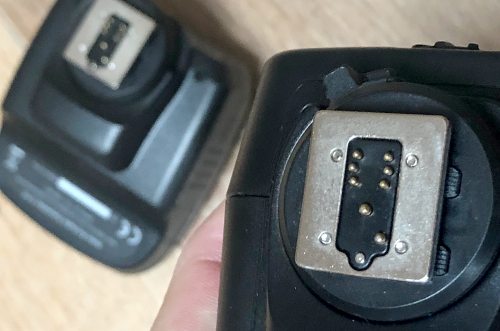

Univerzalita je zajištěna hardwarově i softwarově. Hardware, to je především patice, která má více kontaktů, než je v kraji zvykem.
Po nasazení na přístroj blesk pozná, zdali komunikuje s Canonem nebo Nikonem. Má režim TTL, manuál a Multi, to je stroboskop, série záblesků, přičemž lze nastavit jejich počet a časové rozestupy. Blesky ale lze použít i mimo tělo přístroje. To dovedly i předchozí modely 58 a 56, které jsem tu recenzoval skoro před rokem – ty ale uměly jen komunikaci na bázi infra paprsků; ta je velmi efektivní v místnosti, venku na sluníčko dovede vynechávat – a v každém případě vyžaduje přímou viditelnost řídící jednotky nebo blesku a externího blesku mimo tělo. Proto je mnohem lepší komunikace rádiová. Ta jednak má větší dosah – venku až 50 m, jednak nevyžaduje přímou viditelnost, takže můžete efektně svítit – například s bleskem umístěným za vašimi zády. Komunikace mezi vysílačem a přijímači je zprostředkována rádiovým spojením na frekvenci 2.4GHz. A co je důležité, lze použít i vysokorychlostní synchronizaci – blesk není omezen synchronizačním časem – ten bývá obvykle 1/125 sec, někdy 1/250 (je to podle konstrukce závěrky). To je důležité v situaci, kdy venku fotíte typicky portrét na malou clonu a expozice vám i při nízkém ISO vyletí – dejme tomu – na 1/1000 sec. Vysokorychlostní synchro to dokáže zvládnout.

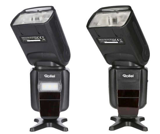

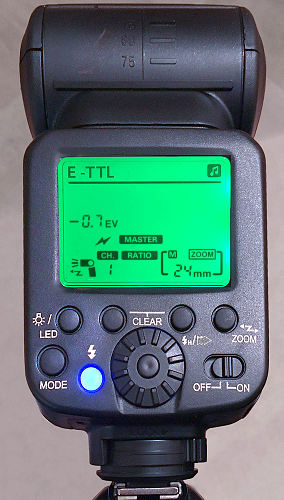

Modely 58F a 56F jsou si podobné, ale liší se i jinak než směrným číslem (58 a 56). Model 58F je napájen akumulátorem a v balení je i akumulátor, dále má přídavné LED světlo. Příjemné vylepšení, na rozdíl od původního modelu 58 umí 58F svítit LED a do toho používat TTL blesk. Ovládání moc intuitivní není, ale to je bolest většiny blesků. Musíte se naučit funkce jednotlivých tlačítek:
Mode je jasné, to je nastavení režimu, přičemž eTTL je pro Canon a iTTL pro Nikon. Dvojstiskem nastane CLEAR, tedy vymazání všeho, šipka s H nastavuje vysokorychlostní synchro a tlačítko ZOOM aktivuje postupně i další funkce – lze nastavit ručně zoom (= zúžit nebo rozšířit úhel vyzařování blesku), vypnout blýskání, pokud chceme blesk použít jako řídící jednotku pro jiný externí blesk v režimu infra. Míra hlavolamosti zhruba odpovídá to, co od vás chce originál Canon nebo Nikon.

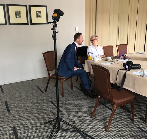

Toto je nesmírně užitečné při fotografování i různých událostí, svatby, narozeniny… blesk je na stojanu, může být i za vašimi zády, může jich být i několik – a přepínáním z A na B a na C můžete jediným stiskem měnit v jednom okamžiku například intenzitu záblesku.
