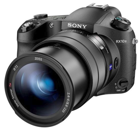

Jde o přístroj s vestavěným (nevýměnným) objektivem s rozsahem odpovídajícím 24 – 600 mm (předchozí model končil na 200 mm) v utěsněném těle z magnéziové slitiny a kompozitu. Jednopalcový (13.2 x 8.8 mm) snímač BSI-CMOS má k sobě navrstvenou akcelerační vrstvu, výrazně urychlující převod dat přes DRAM paměť, takže přenos má pětinásobnou rychlost, i to je vlastnost modelu římská II. Procesor je Bionz X, který umožňuje m.j. sérii 14 oken za vteřinu a natáčení 4 K video z celé plochy snímače. Zvládá až 12800 ISO v základním módu. Objektiv od Zeisse má ekvivalent 24 až 600 se světelností F2.4-4.0, clonu má devítlamelovou. U toho údaje dlužno se pozastavit, protože světelnost 4.0 na objektivu ekv. 600 mm je vskutku pozoruhodná. Objektiv má pětiosou stabilizaci. Displej je výklopný třípalcový, s 1229 tisíci body, bohužel nikoli dotykový. Hledáček je elektronický, OLED s vysokým rozlišením 2,4 mega, což je nejvyšší standardně používané rozlišení elektronického hledáčku.
Abych se vrátil k videu, kromě 4 K umí i Full HD 11920 bodů a menší, zpomalený zápis frekvencemi 240, 480 a 960 fps. Zapisuje ve formátech MPEG-4, ACVHD, XAVC S. Záznamové médium je karta SD anebo nativní Sony Memory Stick Duo. Výstupy má USB 2.0, micro HDMI a wi-fi s NFC (připojení dotykem bez drátu). Je vybaven vstupem pro mikrofon i sluchátka, významná vlastnost pro natáčení videa. Nemá GPS. Rozměry má 133 x 94 x 127 mm, s baterkou váží 1051 g.

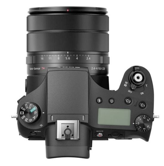

Přístroj se zapíná vnitřní páčkou u spouště, vnější páčka slouží k zoomování. Spoušť je se závitem pro drátěnou spoušť. V blízkosti spouště najdeme dvě tlačítka pro uživatelské nastavení, mezi nimi je výrazný výlisek - to je velmi praktické opatření, usnadňující rychlou orientaci poslepu. Ve výchozím nastavení C1 vede na Režim pohonu (jednotlivé snímky, série, samospoušť, C2 pak na ISO - nastavuje se v druhém oddíle menu (ozubené kolečko), 5 obrazovka, pátá položka Vlastní klávesa – velmi důležitá položka! Krom toho je na rohu naražené kolečko pro ovládání korekce expozice. Vlevo od funkčních tlačítek je osvětlení stavového displeje a aktivace blesku. Na druhé straně od hledáčku je kruhový volič režimů. Tam najdeme obvyklou čtveřici PASM (program, priorita času / clony a manuál), plný automat, scény, plynulé panorama, video a zpomalené video (HFR = High Frame Rate) jakož i položku MR - pozice pro uživatelské nastavení.

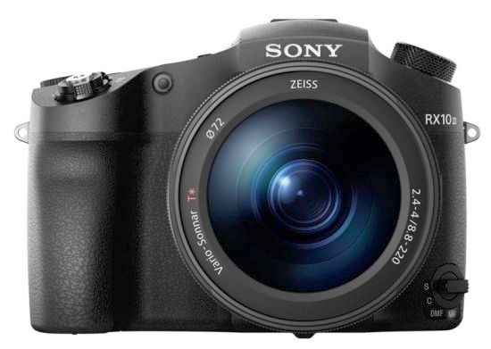

Na přední stěně, vlevo dole je důležitý přepínač režimů ostření – S jednorázové, C průběžné „continuous“ a manuální, ruční ostření a jeho varianta DMF – to je doostřování při aktivované automatice.
