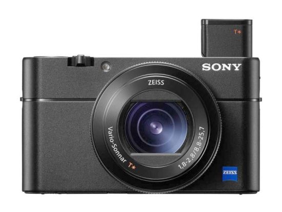

Ovládání a menu Zapíná se tlačítkem na horní stěně, ale přístroj lze zapnout i vypnout vysunutím, respektive zasunutím elektronického hledáčku. Vysouvá se nadvakrát, tlačítkem se nechá vyskočit nahoru a pak ručně posunem dozadu. Vidíme v něm potřebné údaje, případně si tam můžeme pustit vodováhu a histogram. Nemá a nemůže mít očnici, ale dívá se do něho dobře. Zde je přístroj s vysunutým hledáčkem:

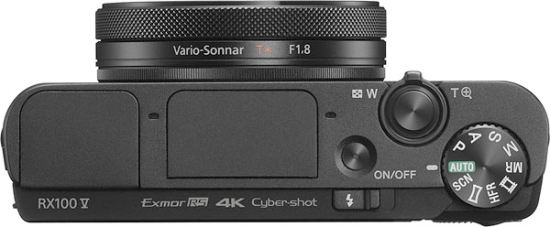

Spoušť je zapuštěná, takže nad povrch horní stěny vyčnívá jen nepatrně. Snadno se nahmatá a je s ní spojena páčka pro obsluhu zoomu – jak funkci lze nastavit i na prstenec kolem objektivu. Zapuštěný je i kruhový volič režimů. Ty jsou PASM (program, priorita clony / času, plný manuál), automat a inteligentní automat s volbou režimu snímání, scénické režimy, panorama, video a MR volba, znamená to memory, tedy paměť – má to tři polohy pro uživatelské nastavení.
Zmíněný ovládací prstenec je velká znamenitost RX stovek. Tady je to na zvážení, co si na tento užitečný nástroj navolíte. Kandidáti jsou dva (tedy, hodně kandidátů, ale dva přicházejí do vážné úvahy). Jelikož zkoumám každý model RX100, prožil jsem si už éru, když jsem si tam dal kreativní režimy – čistě proto, že to je zábavné a Sony to dobře umí. Jenže jsem si hnul prstencem a už to fotilo divoce! Z toho jsem si vzal poučení – kreativní režimy dlužno ukrýt někam hluboko do menu, pokud jsou nastavitelné jedním stisknutím čehokoli, hrajeme ruskou ruletu. Tudíž – tentokrát jsem si tam dal ovládání zoomu – skokově, po standardních hodnotách.

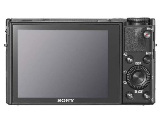

Na zadní stěně je tlačítko pro spoušť videa, pak je Fn tlačítko. Čtyřcestný volič má standardně určené volby nahoře režim displeje, vpravo blesk, dole korekce expozice a vlevo režim pohonu (jednotlivé obrázky, série a samospoušť).

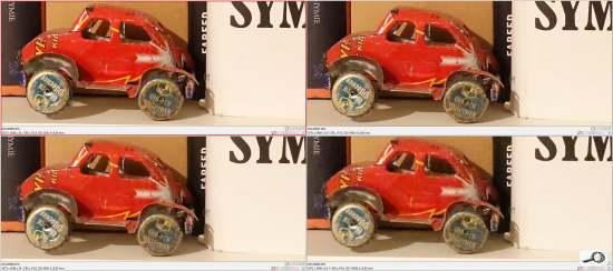

Šum je další sledovaný parametr. Zde došlo k pokroku. Jestliže jsem u modelu RX100 IV viděl hranici praktickém použitelnosti někde na ISO 3200, zde mi vychází, že má velmi dobré výsledky i při ISO 5000. Pro zajímavost, na ukázce máte 3200 – 5000 – 6400 a 12800 ISO.
