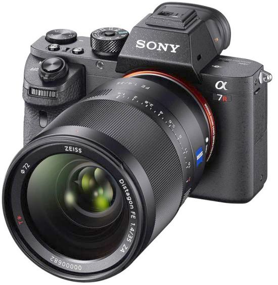

Přístroj spadá do kategorie profesionálních zařízení a tomu odpovídá i cena 96490 korun za tělo (srpen 2016). Já měl tělo osazené objektivem FE35/2.8 ZA Sonnar T, tato kombinace přijde na 116 490 Kč. Ideální univerzální objektiv pro toto tělo je určitě Vario Tessar 24-70/4.0 za 34 tisíc, z delších skel pak jistě bude přicházet v úvahu 70-200/4.0 za 39 tisíc. A to se nezmiňuji o G-objektivech. Ano, je to náročný fotoaparát.

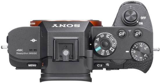

Ovládání a menu Přístroj se zapíná páčkou u spouště. Spoušť s vypínačem jsou na přední stěně gripu a pod jeho přední hranou je roller. Další roller je pod zadní hranou, přesně vám na něj padne palec, když jím lehce vyjedete zpoza vystouplé opory. Ještě k rollerům, trochu předběhnu vývoj událostí: v menu lze definovat jejich chování, zvláště pak co má přední a zadní roller ovládat při manuálním nastavení expozice. Na horní stěně ještě najdeme výrazný volič korekce expozic a volitelná tlačítka C1 a C2. Pro pořádek: C3 a C4 jsou na zadní stěně a lze na ně naložit cokoli ze širokého výběru funkcí.
Podstatný je kruhový volič režimů – je zde zelené AUTO, dále pak scénické režimy, panorama a video a nezbytné PASM – režimy Program (automatika s možností korekcí a nastavení), priorita clony a času a plný manuál. Nabídku uzavírají dvě pozice pro uživatelské nastavení.

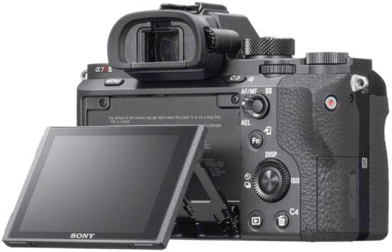

Pod hranou na zadní stěně je tlačítko pro menu vlevo a vpravo a definovatelné C3 tlačítko, dále pak kombinované tlačítko AF/MF a AEL. V menu lze nastavit jeho chování, například volbu focus peaking (barevné zvýraznění hran zaostřeného objektu v hledáčku). Důležité je tlačítko Fn, tedy funkční menu. Ve dvou řadách je tam po šesti pozicích důležitých funkcí, takže do velkého menu se v podstatě nemusí chodit, jen pro základní nastavení funkcí přístroje. Čtyřcestný volič má na třech pozicích definované funkce, režim pohonu (singl, série, samospoušť)), nahoru je to režim displeje (vodováha, informace, histogram) a vpravo je ISO. Bývalo tam WB, ale to dnes přestalo být téma.. Automatika funguje bezvadně. Spodní pozice je ve výchozím nastavení neobsazená a lze ji v menu doplnit. Kruhový volič kolem tohoto čtyřcestného voliče lze také navolit, například na ISO. Musí se s tím ale opatrně, protože ať tam dáte cokoli, můžete nechtěným dotykem nastavit něco, o co nestojíte. No a vlevo dole je tlačítko pro prohlížení a C4 - koš.

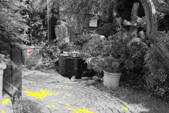

Tím bych mohl snad i skončit, protože kvůli čemu si někdo kupuje čtyřicetimego, když ne kvůli kresbě. Jenže tenhle přístroj má skvělý i dynamický rozsah, tedy schopnost podat detaily v jasech i stínech. Mám na zahradě zákoutí, kde to zkouším, světlá dlažba, nádobka s vodou, keře v hlubokém stínu, to je nelítostné aranžmá. Toto je zobrazení přepalů v Zoneru, za prudkého slunce:

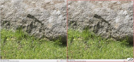

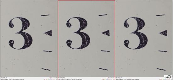

Znamenitostí přístroje je i možnost volby komprimovaného a nekomprimovaného RAW. Nu, ten komprimovaný má typicky 40 MB dat a nekomprimovaný 80 MB dat… Při dnešní ceně karet to není nic zdrcujícího. Snímky jsem převedl v Camera RAW bez jakéhokoli zásahu. Vlevo nekomprimovaným, vpravo komprimovaný, jde o 100% zobrazení. Rozdíl je neznatelný.

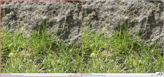

Při dalším zvětšení na 200% ale přece jen je vidět, že trs trávy je lépe vyrýsovaný.
Ve velkoformátovém tisku by to asi bylo více vidět.

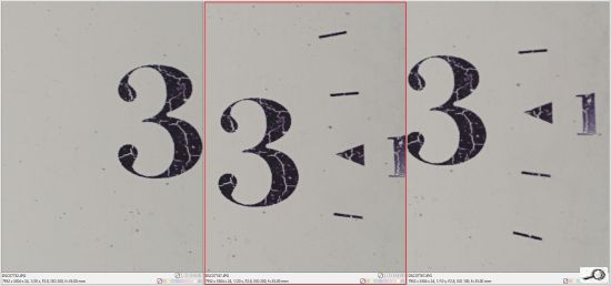

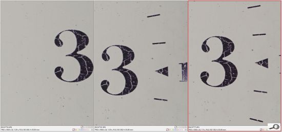

Další významnou vlastností je stabilizace. Pořád se držím zásady, že nejlepší stabilizace je pořádný stativ a čtyřicetimegové fotky jsou z podstaty spíše statického charakteru, nicméně doba si to žádá – a nezapomeňme, že lze tímto přístrojem snímat i video ve 4K a při snímání videa je stabilizace nedocenitelná pomůcka. Ale při fotografování si též vede velmi dobře. Abychom si ujasnili, o čem se bavíme, toto je předloha focená ze stativu s vypnutou stabilizací:
Jde o výřez z této předlohy:

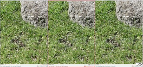

Na další ukázce je vlevo záběr ze stativu. Podle zažitých pravidel by ohnisku 35 mm na plný formát měla odpovídat cca 1/40 sec. Nastavil jsem na střední pozici 1/20 a na pravé pozici 1/10 sec a fotil z ruky se stabilizací. Ze snímků 1/20 byly v podstatě všechny stejně ostré jako vidíte, ze snímků 1/10 bylo 5 z 10 jak vidíte.
Na poslední ukázce je na pravé pozici 1/5 sec – takto ostré byly 4 z 10, 6 bylo neostrých.
To je myslím dobrý výkon – jsou to tři stupně oproti doporučované rychlosti závěrky, nota bene s takto vysokým rozlišením čipu. S rozlišením logicky stoupají nároky na stabilitu obrazu.

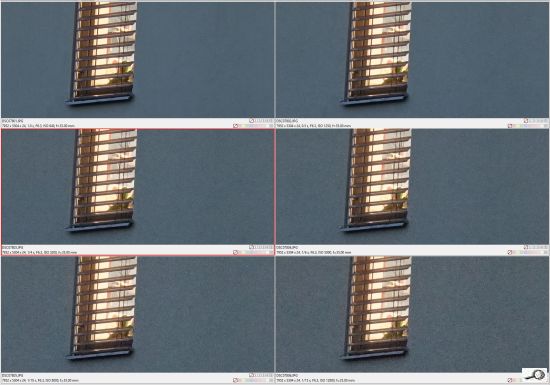

Nakonec jsem si nechal šum. Čip s dvaačtyřiceti megapixely, ten by měl být na štíru s šumem. No, není. Dole v ukázkách je fotka na 5000 ISO a dokonce 12800 ISO. Zde jspou ukázky při 100% zvětšení. Je třeba vzít v úvahu, že při 100% zobrazení je fotka velká před 4 obrazovky 24palcového monitoru s rozlišením 1920 bodů… Při pohledu plného zobrazení jakousi zašuměnost vnímám při 8000 ISO. Jistěže proslaveným fenomenem na vysoké ISO je dvanáctimegový mopdel Sony Alpha 7S II (viz moji recenzi). Tento typ má výce než trojnásobek fotodiod, ty jsou tudíž menší. Ale ve výsledku, přinejmenším v obrazovém pocitu, jsou si v podstatě na stejném – rozdíl pak vidíme zase v tom 100% zvětšení.
