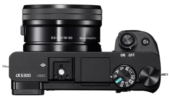

Přístroj se zapíná spínačem u spouště, ten je dobře dimenzovaný a snadno nahmatatelný i poslepu. Hned vedle je volitelné tlačítko C1. Na horní stěně je kruhový volič zapuštěný do těla, takže je chráněný před nechtěným posunem. Vedle něho je roller – ovládací kolečko. Kruhový volič nabízí PASM čtveřici – tedy programovatelnou automatiku, prioritu clony / času a ruční nastavení expozice. Dále je tu 1 a 2 – to jsou pozice pro uživatelské nastavení, následuje video, scénické režimy a režim plné automatiky.

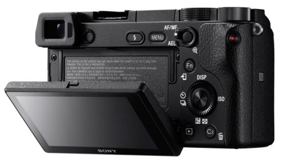

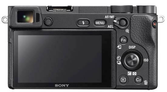

Pod hranou je zleva – od hledáčku – kolečko pro korekci oční vady, aktivace vestavěného blesku, velké menu , pak přepínací tlačítko AEL (uzávěr expozice) a a AF/MF. V tomto AF/MF režimu po stisknutí tlačítka jsme v manuálním režimu ostření. Při pohybu ostřicího kroužku se nastaví lupa a my přesně zaměříme – v hledáčku je to opravdu dobře vidět. Tím odpadá starost o to, na co se vlastně ostřilo. Toto tlačítko je programovatelné v menu Nastavení obr. 7 (viz níže), lze na ně nastavit všechno možné, ale také reportérské ostření na palec - kdy odpojíme autofokus od spouště (menu Nastavení, obr.5) a poté v Nastavení obr. 7 volba 2 nastavíme na tlačítko ostření.
Vpravo od displeje je funkční FN menu – ve dvou řadách je zde 6 nabídek a opět – lze to měnit podle svého. Čerstvý majitel asi s tím nebude nic dělat, ale po nějaké době si možná některou pozici přeobsadí. Zde ale obecně je možno dodat – že jednou, během dalšího vývoje, by bylo skvělé, kdyby v Fn menu byl přímý přístup ke konkrétním speciálním efektům – například „černobílé s bohatými tóny“, moje oblíbená funkce Sony, anebo HDR. Zatím je možné si nastavit přístup k celkové nabídce efektů a tam ručně vyhledat a nastavit žádaný efekt.
Na čtyřcestném voliči je nahoře nastavení displeje, vlevo režim pohonu (jednotlivé snímky, série, samospoušť, vpravo je ISO a dole je korekce expozice. Tři tyto pozice lze obsadit jinou funkcí dle libosti. Korekci expozice lze přiřadit buď k hornímu rolleru, anebo ke kolečku kolem čtyřcestného voliče – tato možnost mi připadá praktičtější. Dole pak je tlačítko pro zobrazení fotek a vpravo dole C uživatelské tlačítko. Nadále je kámen úrazu ovladatelnosti je složitost při posouvání zaostřovacího bodu. Kdyby tak byl displej dotykový... ale víte, jak je to s kdyby, jsou to chyby.
Menu má šest oddílů, foto, nastavení, wi-fi, aplikace, prohlížení a „aktovka“ čili setup. Menu jsou velmi přehledná a snadno pochopitelná.)))
