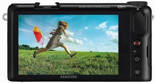

Mnohé jsem už naznačil jedinou větou. Je to stoprocentní dotykáč a komu takové ovládání vadí, měl by se mu vyhnout – takový NX210 je aktuálně v doprodeji a nabízí plnohodnotné ovládání přes mechanické voliče a tlačítka. Ne snad, že by zde zde nebyla vůbec žádná mechanická ovládání.
Na horní stěně je spoušť sdružená s vypínačem, pak je zde tlačítko Direct Link: jím se zapne wi-fi a z foťáku se stane hot spot, velmi rychle schopný přenášet fotky do smartfonu přes aplikace, jako je smart camera app.. Vpravo pak je kolečko bez jakéhokoli označení: to je přesně ten typ ovládacího prvku, který pokaždé dělá něco jiného. Je to řešení, které můžete buď milovat nebo nenávidět, vyberte si. Na zadní stěně je umístěna pod oporou pro palec spoušť pro video, pod ní tlačítko Home, nahrazující kruhový volič režimů, tudíž má v podstatě stejnou funkci jako to němé kolečko na horní stěně. Tlačítko pro přehrávání je úplně dole a tím jsme dotlačítkovali.

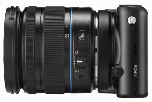

Jakmile šla řeč o ovladatelnosti, nelze zapomenout na objektiv 20-50 disponující funkcí iFn. To je tlačítko na boku objektivu. Po stisknutí lze ovládat nejdřív clonu (v režimu A), respektive čas (režim S) a postupné obé (režim M), jakož i ISO a WB. To pak je skvělá pomůcka a je to velký argument pro použití tohoto objektivu.

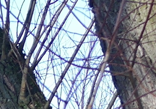

Je to low end NX řady a podle toho výsledky vypadají. S objektivem 20-50 je aberace dosti výrazná, takže v aktuální době holých stromů to jde docela do fialova.

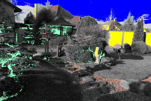

Ani dynamický rozsah není valný a připomíná spíš výsledek z kompaktu než APS-C snímače – na ukázce jsou tyrkysově označené slité stíny, žlutá je vypálená bílá a modrá ev. červená značí přepaly v modrém, ev. červeném kanálu.
