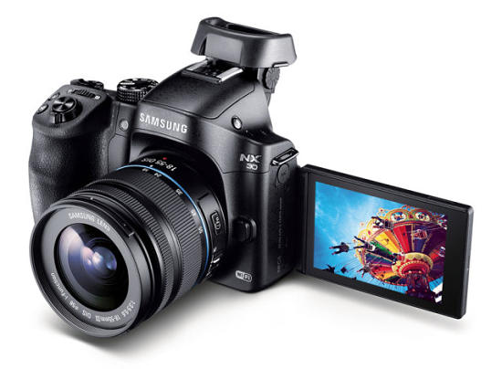

Samsung už má ve světě fotografie pevné místo. V oboru komunikace se smartfony nemá rovného a podává vynikající výsledky i v malých přístrojích, i ve vážně míněných mirrorlessech, systémových kompaktech. Model NX 30 je momentálně jeho vlajková loď. Jeho koncept je už pevně daný. Dvouciferné en-iksy mají vestavěný elektronický hledáček, tříciferné odkazují jen na displej. Jde tedy v tomto případě o přístroj na první pohled od APS-C zrcadlovky těžko rozeznatelný, jak tvarem, velikostí i váhou.
Jaký je a komu je určen
Čip je dvacetimegový, ISO dosahuje dnes obvyklých 25600 a sériové focení dosahuje 9 oken za vteřinu. To je výhoda mirrorlessů – není tu pohyblivé zrcátko, takže s vysokými frekvencemi nejsou problémy. Procesor je DRIMeV IV Čip je hybridní. Obsahuje 123 senzorů vyhodnocující fázový posun a 237 ostřicích bodů na bázi analýzy kontrastu. Prodlužovací faktor pro použité objektivy je 1,5x, jsou k němu potřeba objektivy s bajonetem NX.
Video je 1080 bodů při 60 fps, MPEG-4 a H.264, video má k disposici konektor pro externí snímání zvuku, a těší se jak optické, tak digitální stabilizaci. K disposici je i vstup pro mikrofon. Nebyl by to Samsung, aby neměl wi-fi, včetně NFC (spojení přiložením k NFC zařízení, typicky k androidímu mobilu). Přirozeně že ho tudíž lze dálkově ovládat, ale v nabídce je i „hlídání dětí“ - tedy dohlédací kamera... Zrodil se další velký bratr, příště koukejte, až budete na návštěvě u sousedky, jestli se na polici neválí foťák. Zapisuje na karty SD rodiny, měří 127×95.5×58.4mm a váží bez baterky 342g. Baterka se nabíjí přes USB rovnou do těla přístroje, velmi nešikovné pro toho, kdo chce mít zálohu v dalším akumulátoru. Samsung vyrábí nabíječku ED-BC3NX01 a rychlonabíječku ED-QBC1NX01, ale k použitému aku se nehodí.
Přístroj vypadá jako zrcadlovka, chová se tak (do jisté míry) a slouží k týmž účelům.
Je určen k náročnějšímu fotografování a využije ho poučený fotograf. Je k němu nabídka výměnných objektivů, v tom se shoduje se zrcadlovkami. Elektronický hledáček s vysokým rozlišením podává informaci o nastavení přístroje a lze v něm samozřejmě vidět výsledek, to je něco, co zrcadlovky mít nemohou, pokud nepřejdou na hybridní hledáčky. Navíc je ten elektronický hledáček výklopný, já to mám rád a používám to. Displej AMOLED s rozlišením jednoho mega je výklopný a dotykový, to je vymoženost, kterou vidíme ve světě DSLR jen zřídka. Navíc je displej velmi kvalitní. Podstatná je i rychlost, jak rychlost ostření tak rychlost snímání. V základní sadě s objektivem 18-55/3.5-5.6 stojí necelých 27 tisíc. Zrcadlovka obdobného výkonu by stála o pět, spíš o deset tisíc víc.
Ovládání a menu

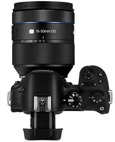

Přístroj se zapíná páčkou u spouště, snadno ji nahmátnete, aniž hrozí samovolné spuštění. Na horní stěně pak je kruhový volič s režimy PASM, tedy program, priority času a clony a plný manuál. Dále je tu obyčejná automatika, wi-fi, inteligentní „smart“ automatika, to je v podstatě ruční volba scénických režimů, jenom se to jinak jmenuje, a specialita domu, priorita objektivu. Objektiv má na levé straně tlačítko, které v tomto režimu přepíná mezi režimy i-depth (jde o změnu clony a tudíž hloubky ostrosti, je to pro laiky), pak je tu ovládání kontrastu (opravdu je to ovládání kontrastu, jakkoli to může vypadat divně) a třetí nabídka je digitální zoom: vše se ovládá rollerem na horní stěně. Pak zde zbývají dvě pozice pro uživatelské nastavení C1 a C2. Vpravo od kruhového voliče je mechanické přepínání režimu pohonu, tedy: jednotlivé snímky, série, samospoušť a bracketing.

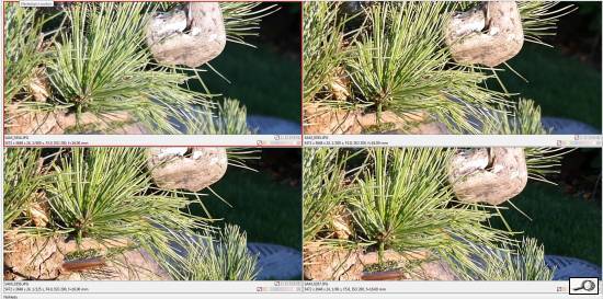

Přístroj jsem zkoušel s kvalitním základním objektivem Samsung 16-50/2.0-2.8. V tom je trochu háček, protože sám objektiv stojí 33 tisíc a bývá ošemetné, když je objektiv dražší než tělo. To že má minimální optické vady se dá jaksi předpokládat, na ukázkách je neznatelná aberace v rohu i vinětace při cloně F2.0.
Ostří i při plné světelnosti:

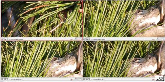

Velmi dobrá je i jeho optická stabilizace, snímáno osminou při ohnisku 50 (ekv. 75), použitelné jsou prakticky všechny:

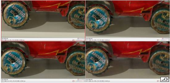

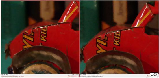

Pokud jde o šum, to už je záležitost čistě těla přístroje. Přístroj si vede velmi dobře, jistě na vyšší příčce toho, co dnes dovedou APS-C aparáty. Lze nastavit stupně odšumění. Na ukázkách je odšumění Normal.:
Myslím ale, že je zbytečné se trápit vyšším odšuměním, které vede k nepřirozenému rozmydlení snímku. Na obrázku je „tiché“ a „hlasité“, přičemž to tiché, tedy nízké odšumění, při 4000 ISO vypadá velmi dobře:

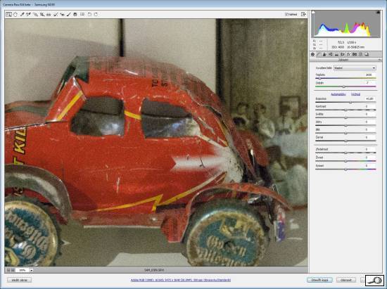

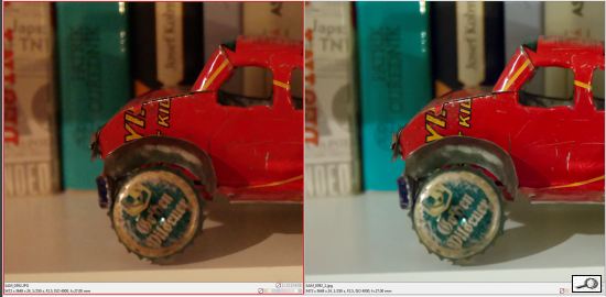

I pak je odšuměný, o čemž se přesvědčíme, když si jeho RAW originál otevřeme v Camera Raw:
Nic nebrání ho odšumět ručně a výsledek je očividný – podotýkám, že jde o 4000 ISO:
