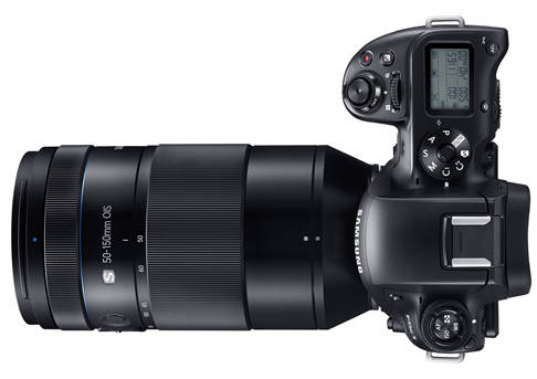

Koncept DSLR dnes drží hlavně tři tradiční výrobci, Canon, Nikon a Pentax, částečně pak Sony. Ti mohou nabídnout v oblasti APS-C (DX) přístrojů hlavně výběr optiky. Samsung má pro NX třídu výběr zoomových i pevných objektivů s nejdelším ohniskem 200 mm. Delší sklo k němu není. To je velký hendikep, protože ultrarychlý fotoaparát, jímž Samsung NX1 bezpochyby je, by si zasloužil pro sportovní a přírodní fotografii aspoň třístovku, lépe půlmetr. Samsung zavedl prémiovou řadu S a nabízí v ní zatím dva špičkové objektivy, zmíněný 16-50/2,0-2,8 a 50-200/2.8, první je za 33 tisíc, cena druhého zatím není známa.
Přístroj je na první pohled od zrcadlovky nerozeznatelný. Má tělo z hořčíkové slitiny s odolností vůči prachu a vodě. Elektronický hledáček je chráněný dobře tvarovanou očnicí. Displej Super AMOLED je vyklápěcí a dotykový, vyklápěcí v jedné ose, nikoli tedy přetáčecí – pokud někdo nefotí převážně na výšku, je to pohodlnější a rychlejší řešení. Přístroj má vestavěný blesk, schopný řídit externí blesky, a konektivitu bluetooth i wifi. Za zmínku stojí přístup k slotu na SD kartu z boku – to je vždy znamení vyšší třídy fotoaparátu. Ocení to ten, kdo fotí ze stativu.
