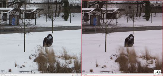

Sníh má hodnotu RGB 202 – 207 – 213, obrázek tedy táhne mírně do modré. Po nasazení ND 2000 je výsledek tento:
Hodnota RGB je 196 – 188 – 199, nabráno ze stejného místa. Zjištění to bylo pro mě překvapující, na první pohled jsem totiž myslel, že bílá táhne do červené. V praxi ale stačilo mírně přidat zelené (o 4%) a obraz nabyl zcela přirozené teploty.
Kresebně jsou velmi vyrovnané, nedochází tedy k degradaci, která by stála za řeč.
