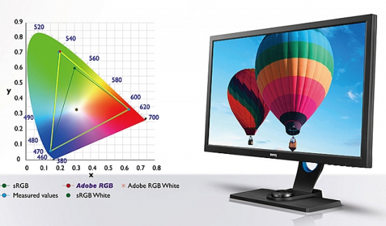

Stačí, abych uvedl hlavní charakteristiky – je to sedmadvacetipalcový monitor s rozlišením 2560 x 1440 pixelů s 99% krytím barevného prostoru Adobe RGB. Zde je dlužno se pozastavit – pokud nevíte, co to Adobe RGB je. Věc se dá snadno vysvětlit na tomto obrázku:
Vpravo je zkoumaný monitor, vpravo obrazec, znázorňující rozsah barev. Ta barevná podkova, to je to, co vidíme svýma očima. Zařízení s barevným prostorem sRGB z toho zachytí jen část – to je ten menší trojúhelník uvnitř podkovy. Firma |Adobe vyvinula způsob, jak zachytit větší část barevného prostoru – a její Adobe RGB je vymezeno tím větším trojúhelníčkem. Vidíme z toho, že vůči sRGB obsahuje Adobe RGB více odstínů modré a hlavně zelené, kdežto v červených a purpurových není změna veliká. Jen vysoce kvalitní monitory umí zobrazit Adobe RGB – tradičně to byla silná stránka monitorů Eizo, které jsem v Digineffu mnohokrát představoval. Nyní se do prostoru Adobe RGB vlamují i další výrobci.
K tomu ještě podotknu, že si můžeme nastavit na fotoaparátu Adobe RGB, na vhodném monitoru to uvidíme, ale není jednoduché ty barvy pak vytisknout – ne všechny barvy Adobe RGB zvládá tiskový formát CMYK, je třeba o řešit na expertní úrovni vhodnými ICC profily. Nicméně vývoj pokračuje a pro budoucnost je rozhodně lepší fotit – a zpracovávat – fotky v Adobe RGB než v jednodušším a ochuzeném sRGB. Leč, vraťme se k našemu monitoru. Jde o monitor s podsvícením LED a matricí AHVA. Jde o způsob uspořádání pixelů a smyslem je rozšířit pozorovací úhel (zkratka Advanced Hyper – Viewing Angle). Tento typ matrice minimalizuje color shifting, tedy změnu odstínu při pozorování z jiného úhlu. Přiznám, že ani tato vlastnost mě příliš nevzrušuje, protože před monitorem sedím obvykle sám a koukám na něj přímo. Nicméně úhel pohledu je udáván vertikálně a horizontálně 178 stupňů. Kontrast (poměr bílé a černé) má hodnotu velmi dobrých 1000:1, odezva je 5 ms (pro případ, že jste hráči akčních her). Spotřebu má velmi pěkných 36 W. Jde o vážně míněné zařízení, nemá tedy ani kameru, ani reproduktory, pokud de o videovstupy, pak má DisplayPort 1.2, DVI-D s HDCP (připomenu že HDCP je High-Bandwidth Digital Content Protection což je ochrana digitálního obsahu, fotek se netýká, má to bránit nahrávání digitálního obsahu ve vysokém rozlišení) a HDMI 1.4 (různé typy HDMI mají vliv hlavně na počet zvukových kanálů). Dále je v monitoru rozbočovač s dvěma USB 3.0. V příslušenství je stínítko, dálkové ovládání a čtečka karet.

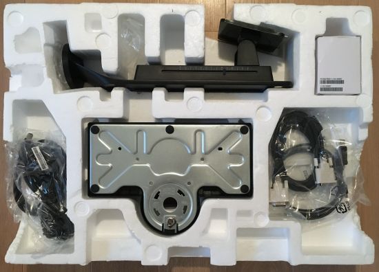

Sestavení je velmi jednoduché a nevyžaduje žádné nářadí. Stojan se zaklapne do podstavce a připevní šroubem:
Jediným pohybem nasadíme monitor pak už můžeme zkoumat porty:

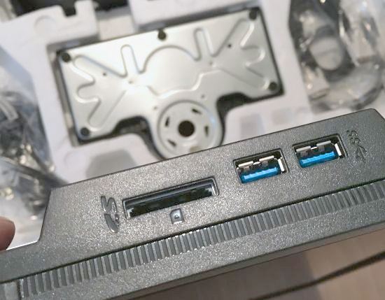

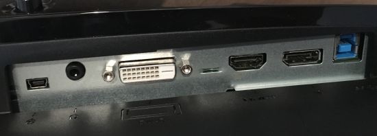

Zleva je to připojení dálkového ovládání, sluchátka, DVI-DL, HDMI, DP a USB. Na monitoru vlevo jsou dva vstupy USB a čtečka karet SD.

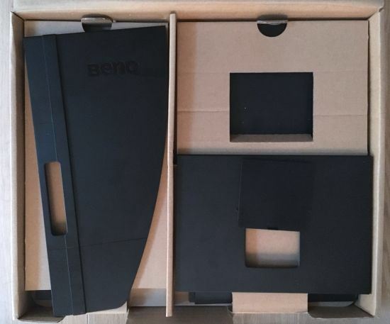

Než začneme propojovat, prohlédneme si stínítka, jak jim to slušelo ještě v lepence.

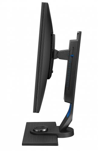

Další propojení je jednoduché, zapojíme síťový kabel, propojíme USB, aby bylo možno používat rozbočovač a čtečku karet a pak se musíme rozhodnout, zdali použijeme DVI-DL nebo DisplayPort. Na to nejsou jednoznačné názory, já fandím DP a tudíž jsem zvolil DisplayPort. Sestavený monitor bez zapojených kabelů vypadá z boku takto:

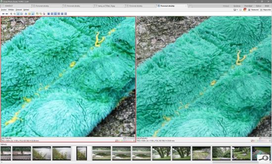

Jeho výjimečnost spočívá především v krytí Adobe RGB prostoru. Mezi sRGB a Adobe RGB volíme v menu fotoaparátu, nabízí to každá lepší kamera. Fotku pořízenou v Adobe RGB poznáte podle toho, že ji přístroj označí na začátku podtržítkem, takže třeba _DSC7474.JPG je v Adobe RGB, kdežto DSC7474.JPG je v sRGB. Pokud fotíme v Adobe RGB a momnitor není nastaven na Adobe RGB, pak dokonce je výsledek barevně horší. Jasně je to patrné na této ukázce – fotil jsem zmoklou hračku mých pejsků, neboť je nejblíž tyrkysovému odstínu a na tom je rozdíl nejmarkantnější. Vlevo Adobe RGB, vpravo sRGB na monitoru s nastaveným sRGB:
Po přepnutí na Adobe RGB se prokáže v tyrkysových odstínech více valérů.

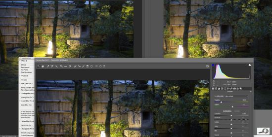

Subjektivně posouzeno, obraz je jasný, zcela rovnoměrně zobrazený s vyrovnanými plochami. Luxmetrem jsem proměřoval bílou plochu a hodnota držela v celé ploše – je to trochu selská metoda, nicméně vnímám monitor jako pracovní, nikoli laboratorní nástroj. Černá je skutečně černá, nic neprosvítá. Ovšem ať už je to způsobeno čímkoli, je zde jev, který mě nadchnul. Život mě totiž donutil zvyknout si na to, že fotografie zobrazené v různých aplikacích vypadají různě. V Photoshopu jsou barevně vždy jaksi decentnější než v Zoneru – ten používám jako obrazový manažer a jednoduchý editor, zvláště pro webové účely. V rámci Photoshopu pak vypadá obrázek jinak v Camera RAW a jinak v Photoshopu samém – to je mimořádně mrzuté, protože čeho se držet? Tady je to stejné - rozdíly jsou minimální:
