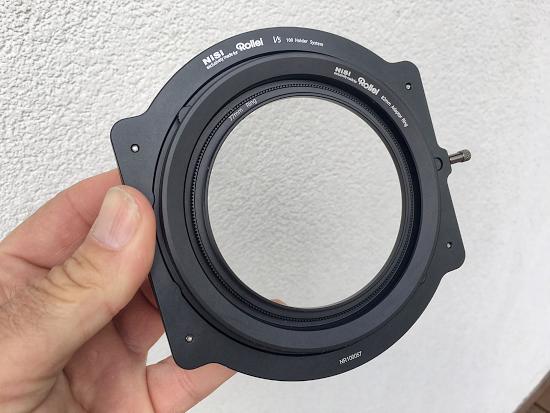

Jde o univerzální systém především zásuvných filtrů. To slůvko především hned vysvětlím. Zásuvné filtry nejsou žádná novinka, za krále v této doméně jsou pokládány filtry Lee. Také jsem zde o nich referoval. Filtry NiSi mají ambici se jim přinejmenším vyrovnat, lépe pak je překonat. Tyto zásuvné filtry jsou ploché standardní velikosti, filtry NiSi se dodávají ve velikostech 100, 150 a 180 mm - eventuálně 100 x 150 mm, což je případ recenzované soupravy. Na první ukázce vidíte onen rámeček ze strany směrem k fotoaparátu. Rámeček je osazen 82 mm závitem, tudíž na objektiv s 82 mm závitem ho můžete našroubovat rovnou.

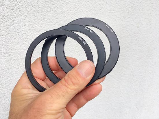

K němu dostanete čtyři další kroužky: 77 mm (ten čtvrtý je vešroubovaný do rámečku na horní ukázce), 72 mm, 67 mm a 62 mm.

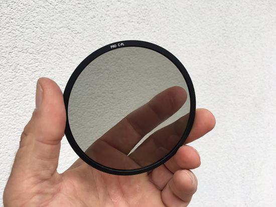

Krom toho je v dodávce ještě 82 mm kruhový polarizační filtr.

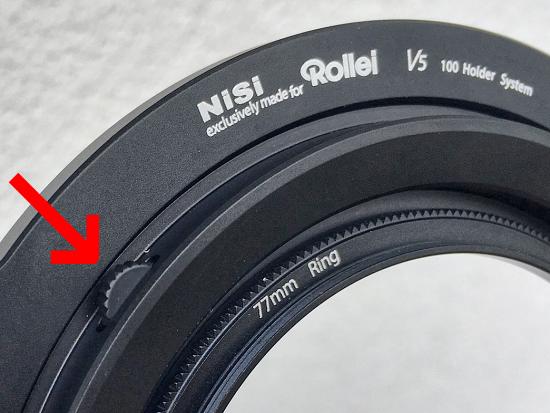

Unikátní na tomto systému je použití polarizačního filtru: ten se vloží dovnitř rámečku a pomocí dvou koleček na jeho stranách se dá filtrem otáčet. Můžeme tedy mít polarizační filtr a přechodový filtr v jednom systému - a pohybovat C-PL filtrem podle potřeby. Jedno to kolečko vidíme na ukázce:

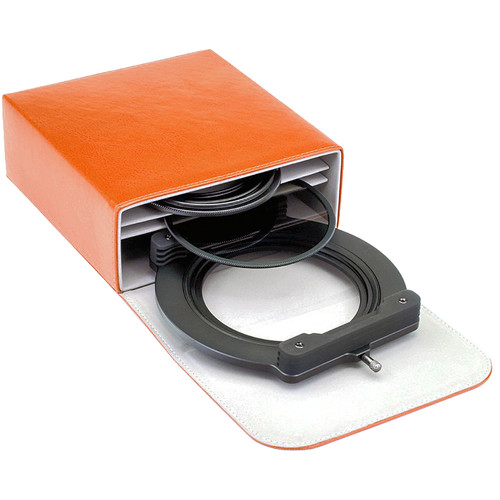

Celá tato výbava se dodává v důkladném pouzdře:

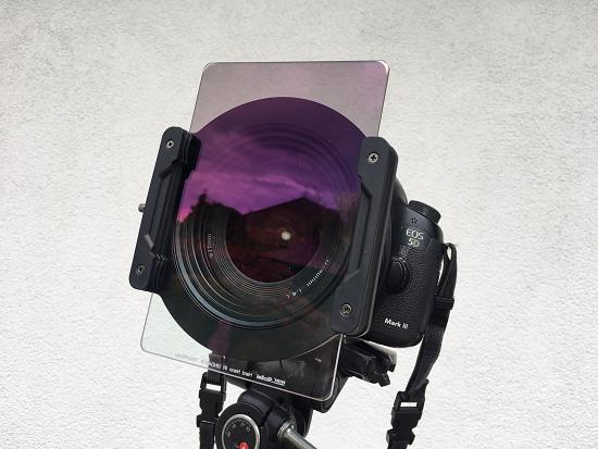

Takto vypadá systém nasazený na fotoaparátu:
Výhoda obdélníkového formátu je očividná - filtr lze posouvat nahoru a dolů a tudíž nastavíme přechod přesně tam, kde ho chceme mít. Filtry NiSi jsou z dokonalého optického skla. To ve podstatné, protože jsme zvyklí na filtry tohoto typu z umělé hmoty. Přece jen sklo má optimální optické vlastnosti a ty jsou posíleny nanovrstvami, eliminující nežádoucí odlesky a usnadňující čištění.

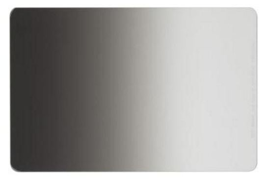

Dodám ještě, že přechodový filtr je (přesněji řečeno) na jedné straně jiný než na druhé straně. Nejčastěji je na jedné straně čirý a na druhé zatemnělý, pak jde o neutrální čili ND přechodový filtr. Funguje asi takto:

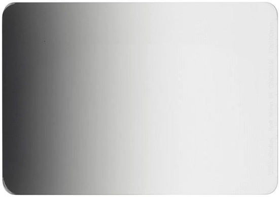

Systém NiSi Rollei je určen pro pečlivou náročnou práci a opravdu není levný. Rollei Hard Nano IR GND4 má hustotu 0.6, to znamená, že na temné straně má o 2 EV nižší propustnost světla - nebe bude jako by o 2 clony podexponované. Tento filtr stojí 3600 Kč.

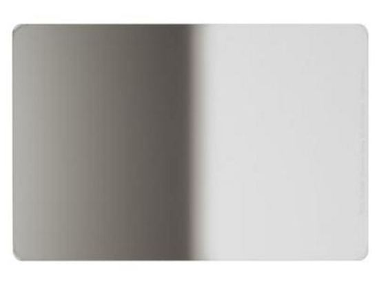

Rollei Reverse Nano IR GND8 je nejtmavší někde nad polovinou, z půlky je čirý a pak na druhé straně slábne; stojí 4300 Kč. Používá se typicky na západ / východ slunce.
Rollei Filter Soft Nano IR GND8 (0.9) má rozdíl 3 EV a má měkký přechod. Používá se tam, kde je horizont členitý, kdežto tvrdý přechod se dobře využije na rovném horizontu. Tento filtr stojí 2100 Kč.
Ceny to jsou vysoké a je třeba připočítat i cenu rámečku 4600 Kč. Je ovšem třeba brát v úvahu, že jde o univerzální zařízení. Konec konců, kruhový přechoďák B+W 701 na 82 mm průměr stojí 4700 Kč (tedy, 701, to je ten fakt nejlepší) a za obdélníkový 100 x 150 mm B+W filtr vysolíte dokonce 9 tisíc korun. Pohybujeme se tedy ve sféře vrcholné kvality a tím pádem i vysokých cen.

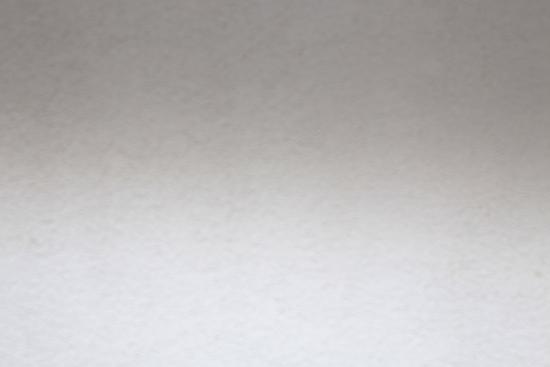

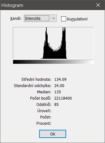

Není to nic pro někoho, kdo spěchá, nic pro nahodilé fotografování. Ani našroubování držáku není žádná hračka - je třeba vešroubovat odpovídající redukční prstenec a pak vše je třeba nasadit velmi přesně, protože ten výchozí 82 prstenec je otočný a všechno se tedy točí a mele. Pak to ovšem drží perfektně. Drážky držáku jdou velmi ztuha a aspoň máte jistotu, že vám sklo za čtyři tisíce samo nevyklouzne na zem, to se opravdu stát nemůže. Oč jde napoví i histogram fotografie bílé stěny , pořízené bez korekce s přechodovým filtrem: automatika posadila křivku kolem osy střední šedé a jsou zde dva vrcholky, tmavý vlevo a světlý vpravo, skoro přesně symetrické.
