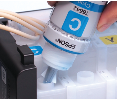

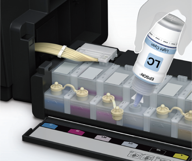

Instalace byla bezproblémová. Na obrázku je proces plnění zásobníku. Ten je vyklopený, spojený trubičkami s tělem tiskárny.
Zde vidíte v detailu plnění: lahvička má šroubovací trychtýřek se zarážkami, takže zásobník se plní pohodlně. Je třeba dávat pozor, protože inkoust do tiskárny je příšerný prevít a nejde umýt nebo vyprat. Zásobníky mají gumové zátky, na obrázcích nejsou vidět.
Každá ta lahvička má individuální kódové číslo. Když jsem inicioval L800, bylo třeba zadat do softwaru tiskárny čísla lahviček a v návodu i k této tiskárně o tom byla zmínka. Kupodivu to ale ode mne tiskárna zatím nechtěla. Je třeba počítat před prvním tiskem s prodlevou asi 20 minut. Tiskárna má v sobě jakousi mezinádržku inkoustů a ta se musí naplnit. A pozor, když není delší dobu v provozu, může vyschnout. Pak je třeba ji doplnit tak, že odzátkujeme velké nádržky a tak dlouho aktivujeme proces čištění hlav, dokud se to nerozchodí (vyzkoušeno na L800, tady to bude podobné).
