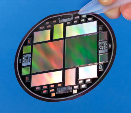

Toto je doplněná tabulka, původně jsem ji tu publikoval v listopadu 2004. Tehdy bylo vše jednodušší. Zrcadlovky měly snímače APS-C respektive DX a už byly i full frame 24x26 mm. Začínal čtyřtřetinový formát, rozbíhal se pomalu. V modifikaci Micro Fourt Thirds se prosadil v mirrorless přístrojích Olympus a Panasonic. Snímače APS-C se prosadily v mirrorless přístrojích Fujifilm (řada X), Samsung (řada NX), Sigma (řada Merill) a Sony (řada NEX). Nikon to svých mirrorless přístrojů řady Nikon 1 zařadil palcové snímače. Pentax do mirrorless přístrojů řady Q montuje snímače 1 /2,3 palce. Žádné nové formáty tedy nevznikly. Jaká je budoucnost? Takřka určitě nedojde k žádnému „velkému sjednocení“. Konec konců, i v době analogu to bylo pestré, existoval pidi formát 110, půlený kinofilm, kinofilm, 4,5 x 6 svitkový, 6 x 6 a 6 x 7 cm, také to nebylo jednotné. A dnes? Na ústupu jsou levné kompakty s maličkými čipy, dobře se drží výkonné kompakty a ultrazoomy, zejména v Asii je na vzestupu systém mirrorless a klesá podíl zrcadlovek APS-C. To je, myslím, naznačení trendu přinejmenším do roku 2020.

Přesto ale na fyzickém rozměru taky záleží. Maličké snímače s vysokým počtem buněk (pixelů) nutně mají buňky (pixely) malé, tudíž přijímají méně světelné energie (jako když malým oknem proudí do místnosti méně světla, než velkým). Vzniká menší elektrický náboj a ten je třeba při dalším zpracování více zesilovat. Tím narůstá obrazový šum.
Takže i fyzická velikost snímače je důležitý faktor určující výslednou kvalitu obrazu, nehledě k tomu, že velikost snímače a s ním spojená problematika ohniskové vzdálenosti a úhlu záběru má zásadní vliv na hlouobku ostrosti. Ano, není to jednoduché a zmatky kolem terminologie to dělají ještě složitější.
