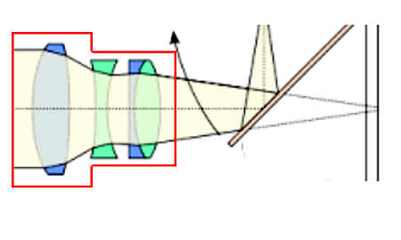

Tato FD nemůže být nahodilá. Jasně je to vidět na schematu zrcadlovky. Ta ohnutá šipka znázorňuje dráhu sklopného zrcátka. Červená hranice vymezuje nejkratší možnou vzdálenost bajonetu od roviny filmu (čipu) v systému jednooké zrcadlovky. Bezzrcadlovka takto vymezenou minimální FD nemá.
Když bude kratší, zrcátko třískne do objektivu. Dřív tato vzdálenost (flange distance) byla rovná nejkratšímu použitelnému ohnisku, zrcadlovky to mívaly 36 mm. Až v šedesátých létech vznikly konstrukce širokoúhlých objektivů, které měly zobrazovací úhel odpovídající ohnisku kratšímu než flange distance. Tento technický zázrak funguje dodnes a už se tomu nedivíme.

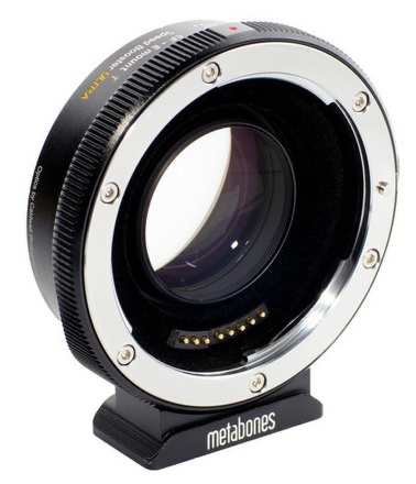

Některé ty adaptéry mají pozoruhodné vlastnosti, Metabones Speed Booster ULTRA T 0.71x z Canon EF na Sony E je určen pro použití Canon EF objektivů s vybranými fotoaparáty bajonetu Sony E. Podporuje měření clony, stabilizaci i AF objektivu. Zkrátí ohniskovou vzdálenost na těle x0,71 a zvyšuje světelnost o 1 f/stop. Skládá se z pěti členů ve čtyřech skupinách. Součástí je odpojitelný stativový adaptér kompatibilní se stativovými hlavami typu ARCA.
