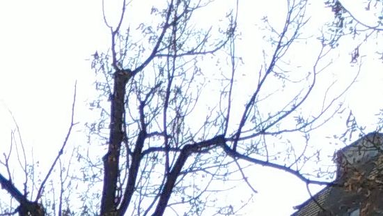

Dodejme ovšem, že současné objektivy jsou natolik kvalitní, že aberace už není problém. I na tuto ukázku jsem musel jít do archivu a pochází z mobilu (100% zvětšení z rohu fotky.

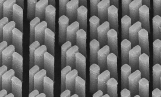

Výzkumníci vyvinuli „metacorrector“, vrstvu která má nano strukturu a je aplikovatelná na povrch kterékoli čočky. Upozorňují, že princip objektivů trvá od 18 století – optické vady se korigují kombinací různých čoček ze skla s s různými optickými vlastnostmi. Toto by měl být mikro-záběr nové vrstvy.

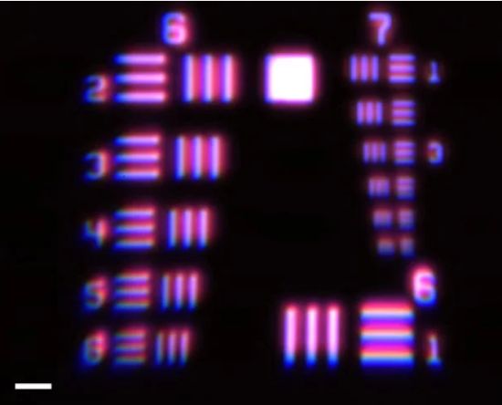

Výzkumníci publikovali srovnávací fotky. Tato je pořízena tradiční čočkou:

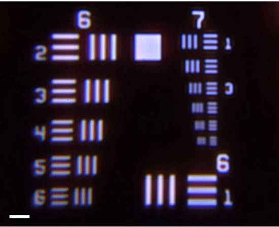

Mezi námi, musela to být čočka, jak to říct slušně… Nicméně po aplikaci nanovrstvy je obraz takový:
Člen týmu Alexander Zhu upozorňuje, že jde o zcela jinou metodu, než jakých se používalo dosud, tedy kombinování optických členů. Nová metoda by mohla podle něho vést ke konstrukci lehčích a kvalitnějších objektivů. Což je něco, co si můžeme vřele přát, vždyť moderní vysoce kvalitní objektivy jsou veliké, těžké a pekelně drahé.
K metodě samé je těžké se vyjadřovat. Jisté je, že nano reflexní vrstvy se už dnes používají a téměř dokonale odstranily vnitřní odlesky, které ničily obraz zvlášť v protisvětle. Tam jejich funkci dokáži laicky pochopit (paprsky pronikají mezi nano – elementy a nemohou unikat do stran), princip této nové metody osvětlen nebyl, leda že je to nano.
