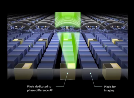

Pokud to tedy sledujete, možná vás napadlo to, co mne, když jsem o tom četl poprvé: když jsou ve snímači fotodiody určené pro získání dat pro fázový posun, pak asi nejsou součástí procesu nabírání obrazu. Stručně řečeno, tam kde taková fotodioda vězí, tam „to nefotí“. Vidíte to na schematickém obrázku - ty modré "fotí", ty žlutohnědé měří; vzadu jsou sběrné čočky, ty jsou v popředí pro názornost vynechány:
hybridní čip
Ono ale je třeba uvážit, že dnešní snímač má typicky 24, v horším případě 16 milionu pixelů, kdežto i ty nejlepší hybridní snímače obsahují fotodiody v řádu stovek. Ono navíc při generování obrazu jde vždy o interpolaci, o doplňování chybějící informace, takže se ty fotodiody dají jaksi přeskákat.
