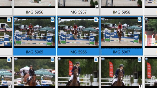

Nejlíp jsou na tom mobily, tak stisknete puntík a přístroj seká sérii cca 10 oken za vteřinu. Fotoaparáty mívají různé frekvence sériového focení. Údaj o kapacitě bufferu (vyrovnávací paměti) jsou často zavádějící. Pokud jde o frekvenci série, ta bývá v poslední době uvedena správně. Lze se o tom snadno přesvědčit, v EXIF máte zapsán čas až na vteřiny a lze tedy zjistit, kolik fotek jste v rámci jedné vteřiny pořídili. Pokud jde o kapacitu bufferu, ta se uvádí někdy otevřeně, někdy zamlčeně v souvislosti s nejrychlejší kartou: při sérii přístroj zaznamenává fotky do bufferu a na pozadí je zapisuje. Pokud je karta pomalá, buffer se rychle zaplní a série začne kulhat a pak se sekne. Je tedy užitečné si vyzkoušet, jak to s vaším přístrojem a vaší kartou je. Pokud fotíte sport, investujte do rychlejší karty – anebo foťte na menší rozlišení – menší fotky = méně dat a buffer se zaseká později.
