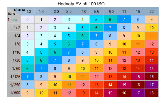

Vidíte, že na svislé ose v šedém poli jsou doby osvitu, nahoře vodorovně jsou clony. Šikmo pak probíhají hodnoty EV. Tabulka platí pro citlivost 100 ISO. Aniž byste dlouho přemýšleli je vám zřejmé, že jedné expoziční hodnotě odpovídají různé kombinace času a clony. Takže třeba hodnotě 12 odpovídá kombinace 1/250 sec a F 4.0, ale také 1/30 a F 11. Nehledejte v tom záhadu. Je to jen tabulkové vyjádření vám jistě známé skutečnosti, že čím víc cloníme, tím musíme prodloužit dobu osvitu, aby snímek za dané citlivosti a daného osvětlení byl stejně exponovaný. Není to jen žádná teorie, tahle tabulka vyjadřuje to, co opravdu nastavuje na vašem aparátu automatika. V čistě automatických režimech sama volí kombinaci času a clony podle daného ISO a hladiny osvětlení. V režimech A (Av) anebo S (Sv) nás nechá nastavit clonu, eventuálně čas, ale k námi zvolené hodnotě nemilosrdně přiřadí příslušnou protihodnotu – podle téhle tabulky. Má ji v sobě zadrátovanou! Když ale používáme funkci expoziční kompenzaci, automatika to trochu jaksi zašvindluje. V tabulce všechno skáče po stupíncích, kdežto kompenzace zpravidla jde po třetinách stupně. Když nastavíme dejme tomu -1/3 EV, nastaví takovou kombinaci, aby při daném ISO a daném osvětlení snímek vyšel o 1/3 tmavší. No a pro názornost jsem z archivu vyštrachal fotky, které odpovídají různým hodnotám EV – v tom smyslu, že byly pořízeny za různého osvětlení. Záměrně jsem smazal EXIF, abych vám nepletl hlavu _ samozřejmě že nebyly pořizovány jen při ISO 100 a reálné hodnoty byly jiné než jaké vidíte na tabulce.
