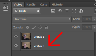

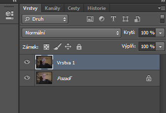

Otevřu Photoshop a obě fotky dám na sebe – fotku bez brýlí dolů, s brýlemi nahoru. Na ukázce je otevřené Pozadí.
Je dobře Pozadí buď zkopírovat (Ctrl+L) nebo ho převést do vrstvy, aby se s ním ve finále dalo hýbat.

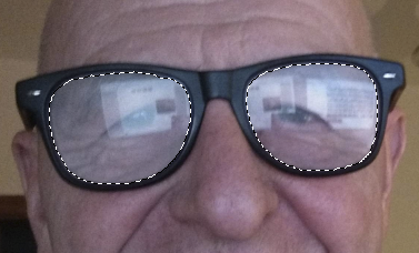

Pak na paletě nástrojů volím geniální nástroj Rychlý výběr.
Tímto nástrojem si vyberu skla v brýlích – v režimu Přidat k výběru. Vyplatí se zvětšit si obraz, abychom se nepinožili v nějaké miniatuře.

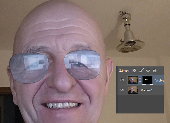

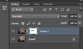

Výběr je hotov a teď přistoupíme k maskování. Je to ta ikonka podobná psaníčku.
Pozor: vytvoří se maska tam, kde NENÍ výběr, tedy stane se toto:
Snadno to obrátíme příkazem Ctrl+I (inverze) , ale je tu elegantnější řešení: na ikonku masky klikneme spolu s klávesou Alt a vytvoří se už rovnou invertovaná maska.
Ta zakryje plochu brýlí a odkryje volné oči z obrázku ve spodní masce. Bude to nejspíš vypadat divně:

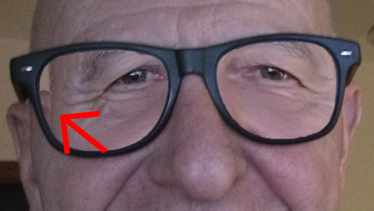

Ty obrázky nepasují, jak ukazuje šipka.
Proto je důležité mít vespod skutečně vrstvu a ne Pozadí, protože Pozadí se nedá posouvat, kdežto vrstva ano – nástrojem Výběr, (klávesa V bez ničeho, jenom V). Obrázky spasujeme a teď to vypadá, jako bych měl na sobě jen obroučky:

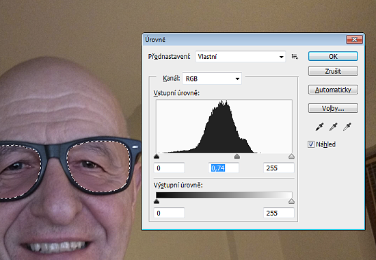

Zbytek je už jen ladění. Je dobré vrstvu s očima ztmavit, třeba v Úrovních posunem středního jezdce doprava:

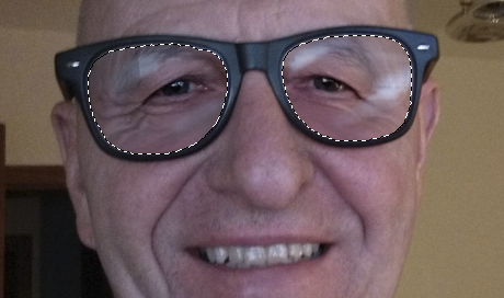

V závěru nasimulujeme jakési odlesky, protože ty k brýlím nějak patří a jde jen o to, aby nerušily. Uděláme to zase v té masce brýlí, měkkým štětcem bílou barvou, s rozumným krytím, nejčastěji používám 15%.
No a při troše trpělivosti to pak vypadá docela věrohodně.
