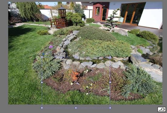

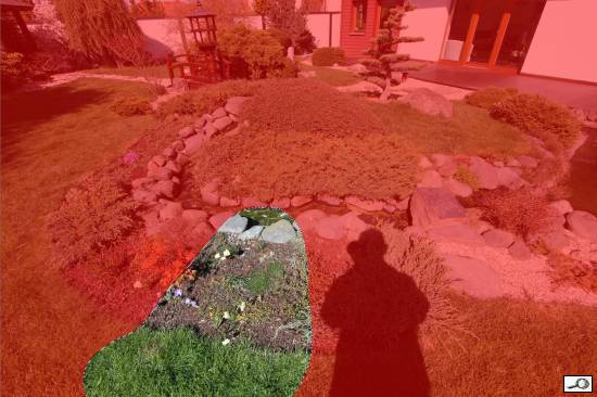

V dalším kroku dáme do výběru tu partii, o kterou jde – tedy partii původně zastíněnou a nyní osvětlenou. Pro názornost jsem zapnul masku. Příkazem Ctrl+C zkopíruju vybranou část obrazu do schránky.
Poté se vrátím původního obrázku a příkazem Ctrl+V vložím obsah schránky do obrázku.

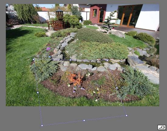

V následujícím kroku stáhnu obsah schránky – vidíte, že je pořád orámovaný – na to místo, kde ho chci mít.

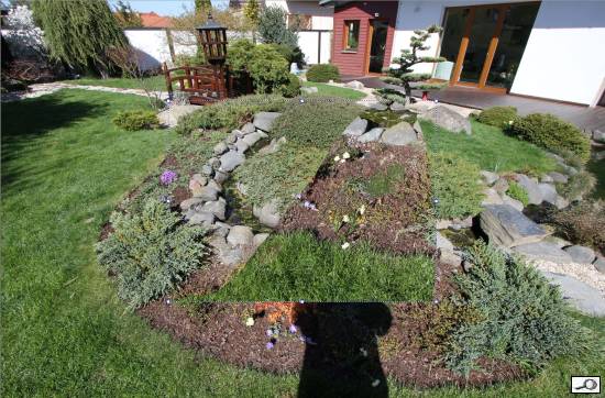

Ovšem že to nepasuje, protože jsem změnil úhel záběru! Proto změním parametr nástroje na deformaci, je to druhá ikonka odprava nahoře nad rámečkem. Deformuji obsah výběru tak, aby se co nejvíce kryl s původním obrázkem.

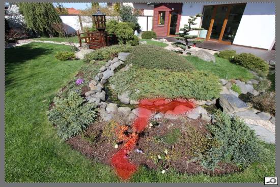

Ono se to nepodaří na 100%, proto pokračuji nástrojem Výběrový štětec – ta partie, ve které jsem pracoval, je zase zvýrazněna červenou barbvou.
No a zbytek doretušuju klonovacím razítkem a vypadá to docela dobře:
