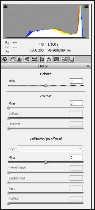

Nový nástroj se nalézá v položce ef – Efekty. V defaultním nastavení sedí jezdec na nule.
