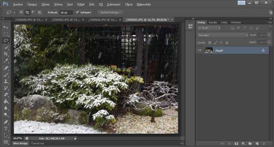

Zvolené fotky natáhneme – zde – o Photoshopu. Tento záběr jsem dělal v sérii čtyř fotek. Všimněte si, že u názvu fotky je hvězdička, znamená to, že po natažení je fotka neuložená. Musíme nejdřív všechny – postupně – uložit (CTRLS, to je opravdu snadné).

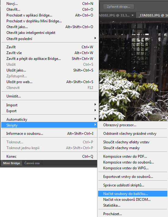

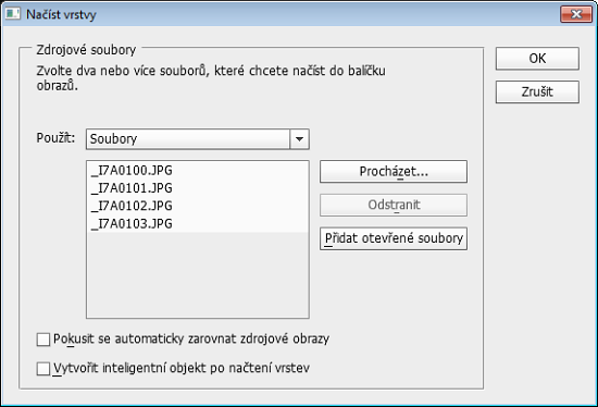

Pak jdeme do menu Soubor a jdeme do Skripty – Načíst soubory do balíčku.
Toto je dialog tohoto příkazu. Volíme Přidat otevřené soubory – a ony se natáhnout do okna Použít Soubory , pokud jsou uložené. Když na to zapomenete, PS vám to připomene.

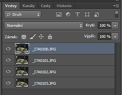

V okně Vrstvy to pak vypadá následovně – jsou tu čtyři různé fotky ve vrstvách nad sebou. Ta horní je momentálně aktivní – je modrá.

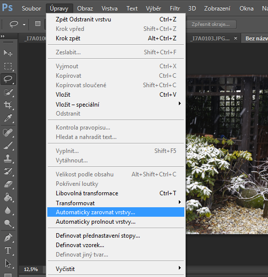

Musíme udělat neobvyklý krok – musíme je aktivovat všechny – klávesou CTRL a klikáním myší to jde snadno. Všechny musí zmodrat!
Proč tenhle neobvyklý postup? Náprava chyby. Při snímání jsme aparátem trochu pohnuli, je to nevyhnutelné. V roletovém menu Úpravy zvolíme Automaticky zarovnat vrstvy. Musíme ale mít všechny vrstvy aktivní, jinak je tento příkaz neaktivní, text je světle šedý. Tímto příkazem počítač vrstvy na sebe napasuje tím vyruší nepřesnosti vzniklé tím, že jsme během série foťákem trochu hnuli.
Počítač začne šrotovat a informuje nás o průběhu práce:

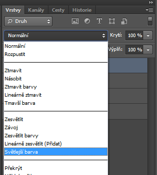

V dalším kroku kliknutím myši znovu aktivujeme jen tu nejvrchnější vrstvu.
Jako režim prolnutí volíme Světlejší barva. Znamená to, že se do sebe prolnou jen ty pixely HORNÍ vrstvy, které jsou světlejší než pixely vrstvy POD ní.
Budete překvapeni, jak vločky okamžitě zhoustly! Nezbývá než tyto dvě prolnuté vrstvy sloučit do jedné. Můžeme to dělat přes roletové menu, ale lépe je si pamatovat defaultní zkratku CTRL+E.
No a to je celý ten trik. Sloučenou vrstvu prolneme do té pod ní a tak to děláme znovu a znovu, až zbude jen jedna, se sloučenými všemi vločkami.
