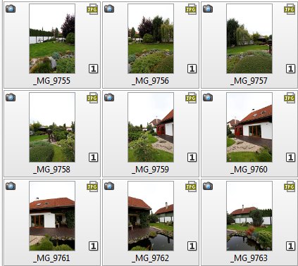

Takže začneme tím, že si vyrobíme 360stupňové panorama. Fotil jsem to širokoúhlým objektivem a dbal na to, aby bylo hodně oblohy. Ta se dá ukrojit vždycky. Obloha byla bílá, to je docela výhoda. Nasekal jsem 11 obrázků:
Zachoval jsme pořádné přesahy (proto je těch obrázků tolik) a vyrobil v Zoner Photo Studiu panorama. Všimněte si, že je to víc než 360 stupňů:

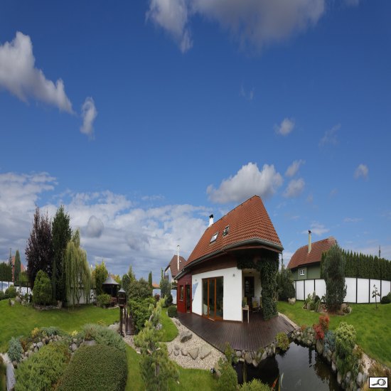

Výsledek jsem ořezal, aby levý okraj pasoval na pravý okraj:

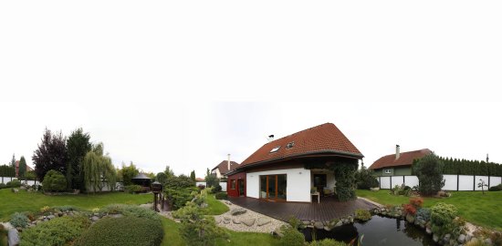

Nezbývalo než po vzoru sedláka Jíry opravit střechu, aby nebyla tak sražená – do výběru, novou vrstvu a deformací ji zašpičatit. Taky jsem trochu přidal a  vypucoval nebe:
Potud je to celkem standardní postup. Následuje ale brutální krok: je třeba z toho udělat čtverec. To se udělá příkazem Změna rozměrů, ale musí se vypnout výchozí nastavení Zachovat proporce. Pak už jenom do hodnoty Šířka přeneseme hodnotu Výšky a vznikne čtverec:
Jelikož je nebe bílé, je směšně snadné ho ve vrstvách vyměnit za pěkné nebe s mráčky. Ale i tu výchozí fotku mračného nebe jsem srazil do čtverce.

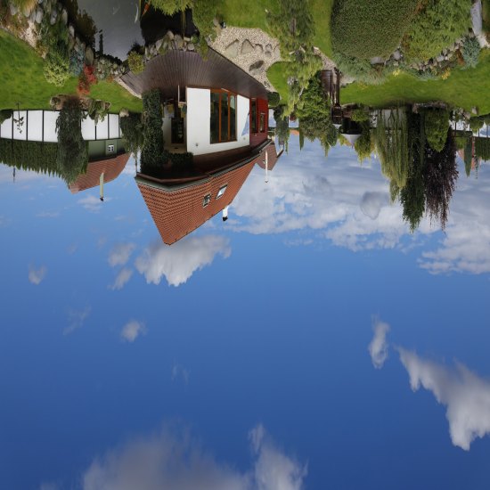

Následuje otočení obrázku hlavou dolů:

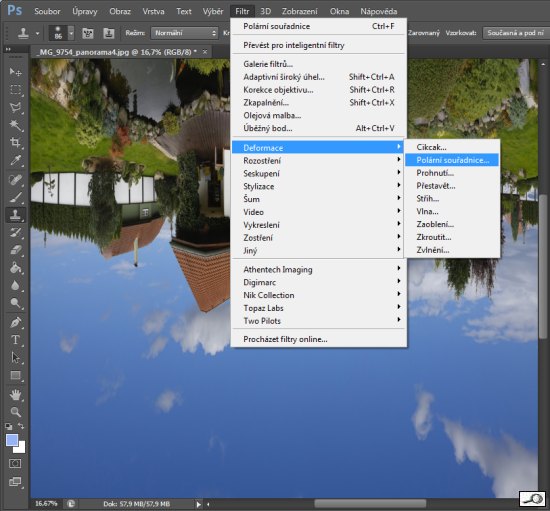

Zbytek udělají stroje. Je třeba jít do filtrů, - Deformace – Polární souřadnice:

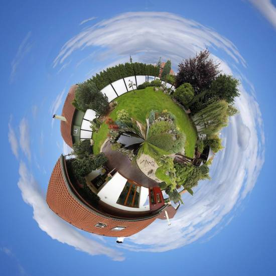

Po jediném cvaknutí se obrázek zkroutí a je z toho Little Planet. Chce to pak drobátko retušovat, tady jsem si pohrál s mraky. Taky je dobře obrázek natočit.
Po natočení je to zhruba takové, jaké má být. A co ten střed? Ten holt takhle vznikne. Lidové tvořivosti se meze nekladou, ale pak už to není přirozená Little Planet. Nějaký ten kulatý rybníček se tam snadno přidá.
