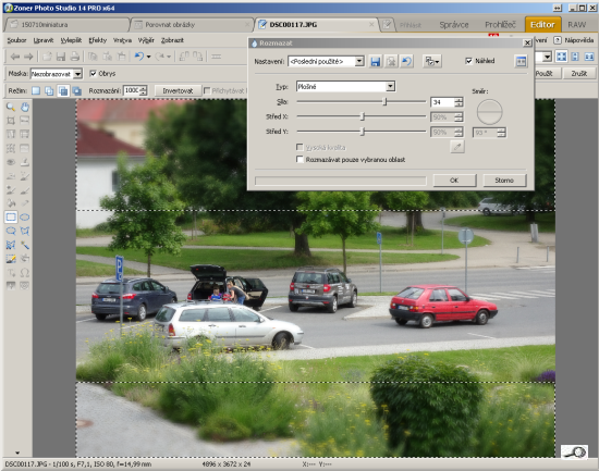

Zpracuji ji tak, že ji rozostřím , nejlépe filtrem Gaussovské rozostření, já z rozmařilosti použil v Zoneru Plošné rozostření. Podstatné ale je v Zoneru aktivovat Pravoúhlý výběr a nastavit mu rozmazání:
Ono to ale má limity, dělal jsem s tím pokusy a nejlépe je nastavit rozmazání odpovídající 7% výšky obrázku. Zde je to cca 3500 bodů výška, takže rozmazání 200 bodů je tak akorát. Výběr nastavím na Odebrat z výběru a udělám pruh. Je dobře dát do výběru jen ta autíčka, to pak působí nejvěrohodněji:
