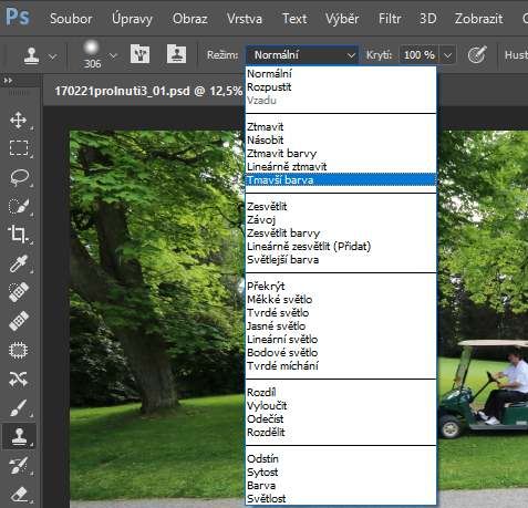

To je ideální příklad, jak se toho zbavit klonovacím razítkem v režimu prolnutí Tmavší barva. Vycházím z předpokladu, že zelené listy jsou světlejší než větve. Kdybych to klasicky klonoval v režimu Normální, nanášel bych kresbu i přes větvičky. Budu tedy nanášet jen to, co je tmavší na světlejší, tedy zelené listy na bílou oblohu.

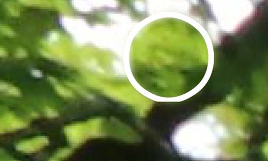

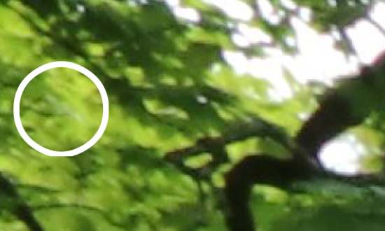

Zvolím zdrojovou oblast – je to pro názornost orámováno bílým kroužkem:

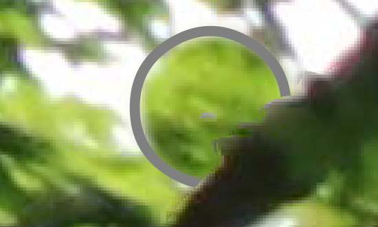

Přenesu na cílovou oblast – zatím jen umisťuji, ještě jsem nepotvrdil klepnutím myši. Opět je to orámováno bílo a vidít, že nová textura zasahuje to tmavé větve.
Klepnu levým uchem myši – a textura se přenesla jen na bílou (= tmavší na světlejší), kdežto tmavou větev vynechala.

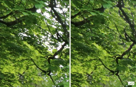

Je dobře si zvolit zdrojovou oblast hodně světlou a bez tmavých větviček, aby výsledek byl přehledný. Tady vidíte výřez neupravené části vlevo a upravené vpravo:

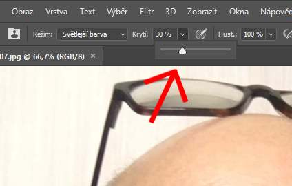

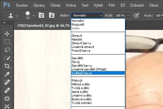

Volíme režim prolnutí Světlejší barva.
A pozor, je třeba nastavit krytí. On ten ročník narození 1945 asi sem tam nějakou vrásku mít bude a bylo by hloupé odstranit všechny. To krytí je třeba odladit případ od případu, začněme se 30%.

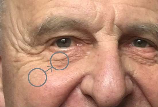

Budeme nanášet z nevrásčité na vrásčitou oblast.

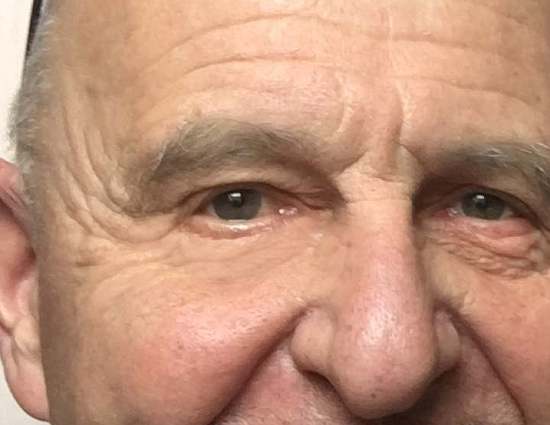

Stačí pár kliknutí a je dvacet let vyretušováno, srovnejte s druhým okem!
