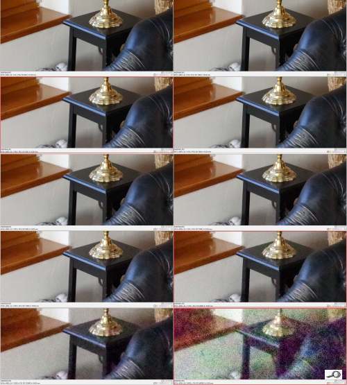

Velkou pozornost vyvolala maximální hodnota ISO, stanovená na 819200. Už první den se někdo na Dpreview v diskusích ptal, jak asi vypadají obrázky v takové citlivosti a někdo odpovídá, ať že se podívá na televizi s vypnutým kanálem. Vtípek není daleko od pravdy, zato je hodně přehnaný titulek, že jde o fotoaparát, který vidí potmě, jak jsem někde na webu zahlédl. Nicméně zkoušky ukazují, že si v oblasti vysokých citlivostí vede velmi dobře. Tady máte přehled, dole jsou ukázky v plném rozlišení:
Jistě záleží na osobní otrlosti vůči šumu. Podle mého názoru vysoké ISO má smysl při živé fotografii, fotit statickou fotku z ruky na rekordní ISO je nesmysl. Pro živou fotografii je výkon tohoto přístroje naprosto uspokojivý kolem 5000 ISO a troufal bych si jít až do oblasti kolem 10 tisíc, což je dnes doména spíše plnoformátových přístrojů.
