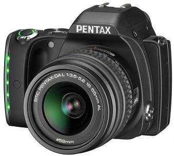

To je tedy velmi úctyhodná výbava na low end fotoaparát za patnáct tisíc sakum pikum. Rozruch vyvolal svým vzhledem. Vypadá trochu jako Lomo, když vypadlo z okna v pátém patře. Jeho levá strana je useknutá, pravá strana je hodně mohutná – a proč ne, líbí se mi, že je tu dost místa na prsty pravé ruky, svírající úchop. A navíc, i když máte našroubovanou stativovou destičku, otevřete prostor pro baterku a kartu. Tělo je chráněné v místě dotyku prstů plastem, vpředu a také vzadu, kde je opora na palec. Jinak je tělo hladké, jak v bílém, tak černém provedení. Další důvody k povyku jsou v následujícím oddílu.

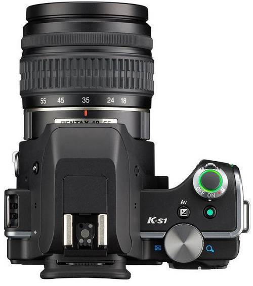

Ovládání a menu Zapíná se páčkou u spouště, bezesporu nejpohodlnější řešení. Kousek dál je tlačítko pro korekci expozice, eventuálně pro nastavení clony v M-ručním režimu. Zde je ergonomicky vzato moje jediná námitka, tlačítko je špatně dosažitelné. Vedle něho je zelené tlačítko pro reset nastavení. Obě tlačítka mají tradiční místo Pentaxů, ale tady jsou na velké vodorovné ploše a nedobře se ovládají. Horní ploše vévodí veliký plochý roller. Na jeho umístění je třeba si zvyknout, zvláště při výměně objektivu: tlačítko pro uvolnění bajonetu je na pravé straně dole u objektivu, takže vám palec nutně přilehne na rolleru a můžete si rozhodit nastavení.

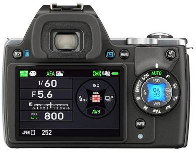

Na zadní stěně je vlevo pod hranou aktivace živého náhledu (focení na displej), v režimu prohlížení se tím mažou fotky. Vpravo od hledáčku je tlačítko pro prohlížení, menu a tlačítko pro uzávěr ostření.
Nejvíce povyku vyvolalo to co je pod tím. Kolem čtyřcestného voliče je totiž kruhový volič režimů. Je tu samozřejmě automatický režim Auto, dále efektové režimy včetně „infra filtru“ a cross processingu, tedy jakési „art režimy“ pro výrobu neobvykle barevných snímků ( viz ukázku 15 a 16) a scénické předvolby (les, pláž, světlo svíčky, ale též noční scenerie HDR. Stačí přepnout na SCN nebo EFFECT a pomocí rolleru volíme to, co chceme: zdánlivě banální, ale zdaleka to tak není vždycky. Toto je naprosto nejpřímější přístup k těmto efektovým funkcím, jaký si lze představit.
Následuje part pro poučené a ten je opravdu bohatý. Je tu pochopitelně režim P, tedy programovatelná automatika. Dále je tu Tv a Av, to je klasická priorita času a clony. Následují pentaxí speciality, jako je tu Sv – priorita citlivosti. Volíme citlivost a jí se přizpůsobí expozice, fakticky je to přímý přístup k ISO. Režim Tav je v podstatě režim M, tedy manuální nastavení expozice, hodnoty se nastavují rollerem a clona / čas se přepínají tlačítkem korekce expozice (jak je to vždy a všude při jednorollerovém uspořádání fotoaparát), avšak je zapnuta automatika citlivosti. Je třeba si nastavit její rozsah, i to se dělá rollerem. No a pak je tu čas B, tedy Bulb, dlouhá expozice.
Pod tím je tlačítko Info. To funguje jako Fn menu, tedy je zde dvacet nabídek, co všechno se dá pomocí rolleru měnit. Prakticky všechno, i takové jemnosti, jako je redukce šumu při vysokých ISO – tři stupně nastavení, kompenzace stínů, HDR. A zase: přístup je doslova bleskový, stačí zmáčknout Info tlačítko a dát palec na roller a už to sviští. Zde je skvělý přístup k volbě AF bodu. Položka SEL umožní kdykoli měnit pohodlně umístění AF bodu. Na menu můžete zapomenout, ve fotomenu je toho málo, co na tomto Info menu není, a patří to spíš do oblasti setupu: například na obrazovce 4 si nastavíte, co si má přístroj pamatovat po vypnutí.. V setupu si můžete vypnout i ten vánoční stromeček, jímž je přístroj ověšen, tedy světelné efekty. Pozdvižení vyvolaly LED diody v předním gripu, indikující samospoušť, zaostření na rozpoznávání tváře a dálkové ovládání. Pěkně svítí i ovládací kombinovaný kotouč vzadu, ale nemusí, když mu to v setup menu zakážete.

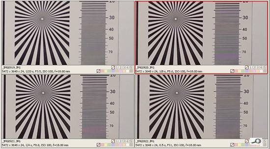

Když jsem tu recenzoval K30, také jsem neskrblil chválou, avšak naříkal jsem nad kvalitou dodávaného setového objektivu, který jakž takž začne kreslit někde o clony F8.0. Přece jen uplynuly dva roky, mění se technologie, zkrátka, tento objektiv se chová jako standardní setový objektiv, velmi slušně. Oproti plné světelnosti je při F5.6 mírné zlepšení a pak je kresba více méně stejná až do F11, pak jde dolů.

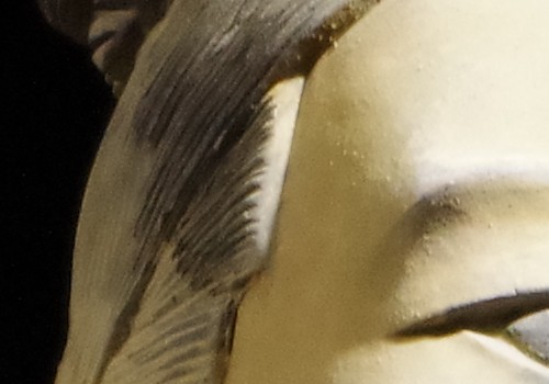

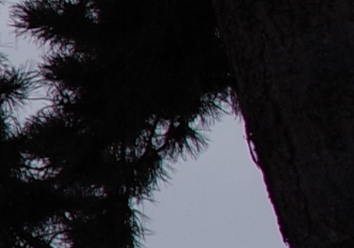

Přístroj nabízí v menu Info korekci chromatické vady, toto je ukázka korigované vady:
Jde o výřez z velkého zvětšení, na běžně vnímané fotce nebude fialová kontura patrná.
