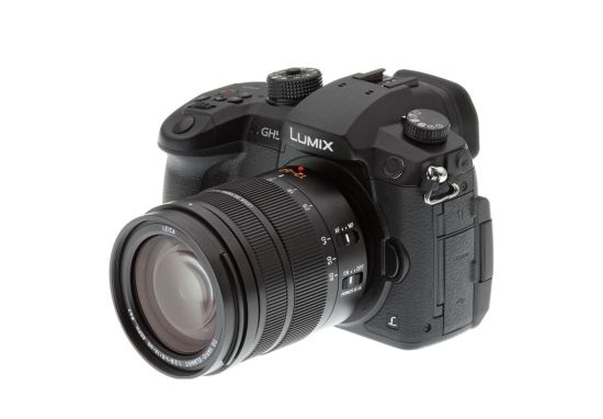

Výstřelem z děla velké ráže zahájil Panasonic letošní sezónu, když 5. ledna představil na CES v Las Vegas bezzrcadlovku nejvyšší výkonové kategorie ve třídě Micro Four Thirds. Je to náročný fotoaparát pro náročné a znalé fotografy a do rodiny profi zařízení bezpochyby patří. Podívejme se na něj blíže.
Jaký je a komu je určen
V těle z hořčíkové slitiny nalezneme nový dvacetimegový čip stabilizovaný v pěti osách, přičemž stabilizační systém spolupracuje i s eventuální optickou stabilizací objektivu. To se ostatně týká objektivu Panasonic Leica DG Vario-Elmarit 12-60mm F2.8-4.0 ASPH Power OIS, kterým je dodáván v kitu – výsledek duální stabilizace je přesvědčivý, jak si ukážeme později. Velikost čipu je 17,3 x 13 mm, tedy přístroj spadá do systému FT čili Micro Four Thirds (Olympus & Panasonic, nyní i Xiaomi a Kodak). Velikost čipu odpovídá prodlužovacímu faktoru 2x, takže objektiv s fyzickým ohniskem 50 mm má úhel záběru jako 100 mm objektiv plnoformátového přístroje 24 x 36 mm. Procesor je Venus Engine, rozsah ISO zůstává od 200 do 25600. Displej je nyní 3,2palcový s 1,6 miliony body, je vyklápěcí a přetáčecí, samozřejmě dotykový. Velká pozitivní změna se týká OLED elektronického hledáčku, ten má teď 3,7 mega a zvětšení 0,76x. Takovým hledáčkem se zatím chlubila jen Leica Q a byl jsem zvědav, kdy se tato skvělá věc objeví i jinde. Et voilá, je to tady, další údery krumpáčem do hrobu jednookých zrcadlovek: obraz v takovém hledáčku je prostě lepší a jasnější, než jaký dokáže zprostředkovat systém zrcátko / hranol.

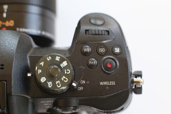

Ovládání a menu Přístroj se zapíná páčkou pod kruhovým voličem režimů. Ten obsahuje nabídku PASM, tedy programovou automatiku, prioritu clony/času a ruční nastavení. Následuje manuální nastavení pro video a tři pozice pro uživatelské nastavení. Pak tu jsou kreativní filtry a inteligentní automatika, která „dělá všechno na vás“. Režim snímání jednotlivé snímky – série – bracketing a samospoušť se nastavují malým kruhovým voličem vlevo od hledáčku, je zde i 6K video a režim dodatečného zaostření – jd eo specialitu Panasonikuu, zmíním se o ní později. U spouště přední roller a za ním jsou umístěna vedle sebe tlačítka pro nastavení bílé, ISO a korekci expozice. Zbývá už jen zmínit se o volitelném tlačítku Fn1 a spoušti videa.

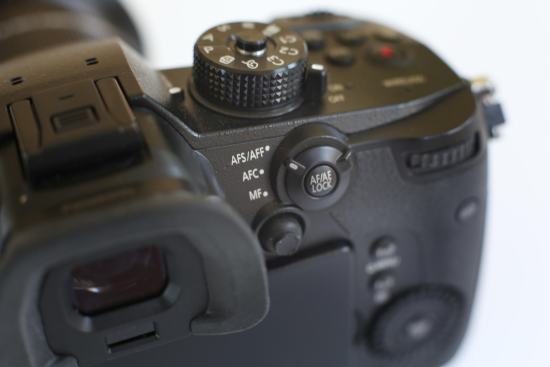

Na zadní stěně je vpravo pod hranou je zadní roller. Tlačítko AFL (uzávěr ostření) je kombinované s přepínačem automatického ostření jednorázového, průběžného a ručního ostření. Vlevo níže je joystick, jedna z velkých atrakcí tohoto přístroje. Lze jím bleskově nastavovat oblast ostření a je skvělý pomocník při orientaci v menu. Vpravo od displeje najdeme volitelná tlačítka Fn2 a Fn3, která mají ve výchozím nastavení přiděleno Q-menu, tedy funkční menu (Fn2) a nastavení ostřicího bodu (Fn3), myslím, že je rozumné to tak nechat. Postavení ostřicího bodu aktivuje tlačítkem Fn3 (druhé shora) a při pohledu hledáčkem ho umístíme joystickem. Pokud se díváme na zadní displej, stačí na něj klepnout – je dotykový.

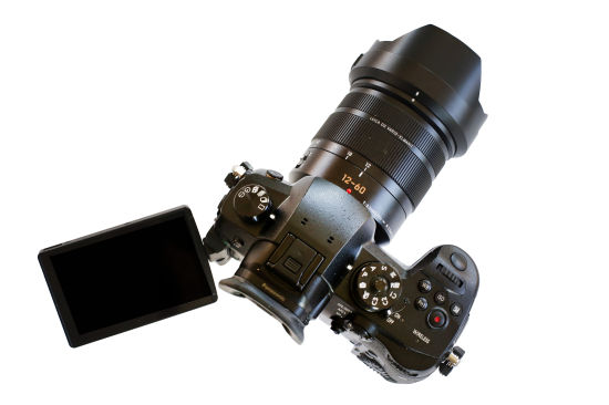

Vpravo je DISP tlačítko, jím nastavujeme, co chceme mít na displeji. Čtyřcestný volič je řešen jako výklopný kotouč, který funguje navíc jako třetí roller, ten supluje zadní roller při listování v menu. Pod ním je funkční volitelné tlačítko Fn4. Vlevo od hledáčku je Fn5, ve výchozím nastavení jím lze trvale zapnout EVF, tedy elektronický hledáček, a pak obraz není vidět na velkém displeji. V druhém režimu je vidět na displeji a po přiložení oka k okuláru hledáčku oční senzor zapne elektronický hledáček. Každý může volit podle sebe.
